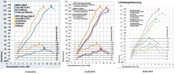

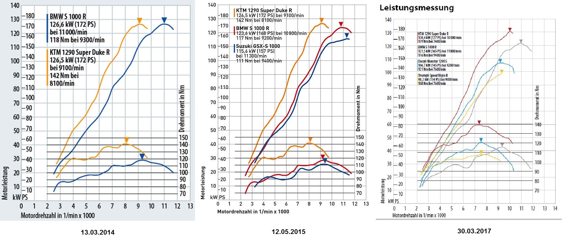

Dixie hat geschrieben:Danke für den Hinweis. Ich denke, dass die 2016 Modelle wirklich so abgestimmt sind. Nicht umsonst hat BMW bei den 2017 Euro4 Modellen ohne neue Hardware 5 PS mehr gefunden.
wo? :shock:
S1000R-Motor = S1000XR-Motor

Re: PowerCommanderV PCV an XR
Beitragvon R-Techi » 27.07.2018, 08:21
herbyei hat geschrieben:
wo? :shock:
In den Fahrzeugpapieren :lol: :lol: :lol:
Spass beiseite:
2016er Euro 3 gemessen auf Leistungsprüfstand mit 168 bis 172 PS (laut Fahrzeugschein 160 PS)
2017er Euro 4 gemessen auf Leistungsprüfstand mit 165 PS (laut Fahrzeugschein 165 PS)
genau wie herbyei gepostet hat ThumbUP

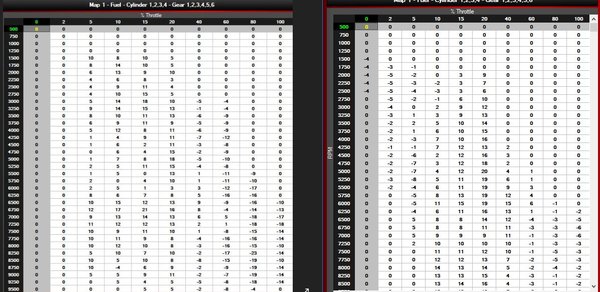

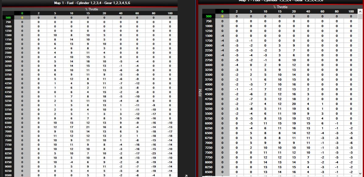

Ich habe mal zum Spass die PCV MAP's (Stock Exhaust/Airfilter) einer S1000R u. S1000XR verglichen. Die müssten ja dann eigentlich gleich u. somit austauschbar sein. Sind sie aber nicht. Kann natürlich an der Serienstreuung der Motoren liegen.
Beitragvon Dixie » 27.07.2018, 11:04
Links XR - rechts R
Dixie
Beiträge: 263
Motorrad: S1000XR-2016
Beitragvon R-Techi » 27.07.2018, 18:35
Ist der gleiche Motor, das spricht doch nur für die schlechte Qualität dieser frei beziehbaren Maps.
Beispiel gefällig:
Schau dir mal deine Map bei 80% Trottle und 12500 bzw 12750 U/min. an.
Da geht der Wert von -9 auf +10. Das sind 20 % Unterschied für 250 U/min.
