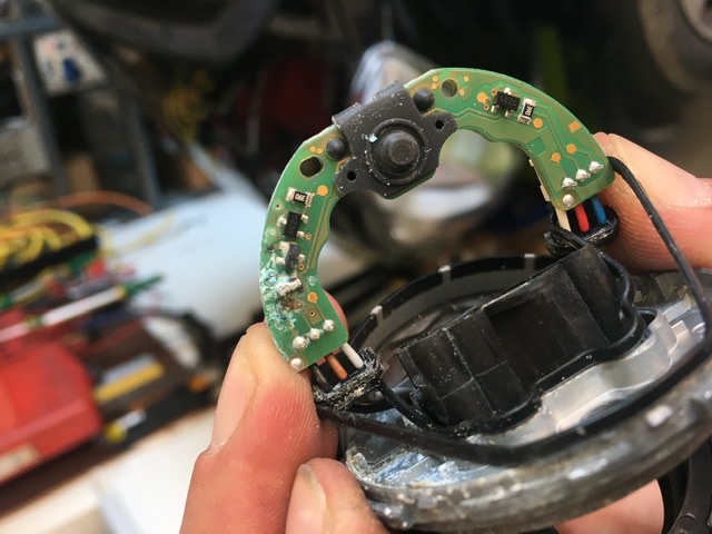

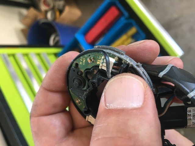

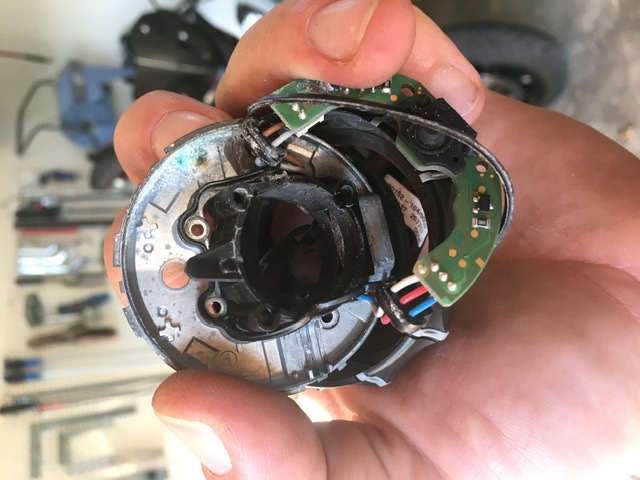

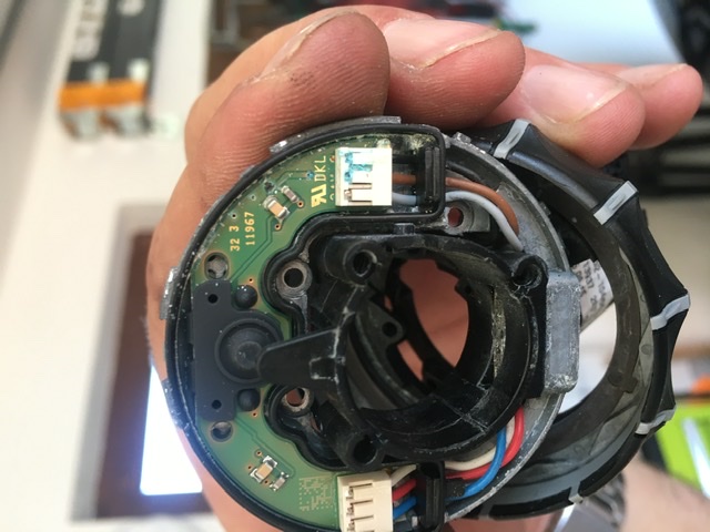

Hab mich heute mal an den defekten Multicontroller rangemacht, in der Hoffnung das nur ein mechanischer Defekt vorliegt den man selbst wieder richten kann.
Nach dem öffnen sah man gleich das Feuchtigkeit eingetreten ist
Unten links war die Dichtung wohl nicht ganz dicht :ahh:
In der Hoffnung nur etwas reinigen zu müssen wurde die Platine ausgebaut
Leider hat’s woh die ganz Elektronik zerschossen und ist nicht mehr zu retten, für mich zumindestens...
Kann also erstmal 140€ in die Hand nehmen und einen neuen bestellen und das wegen ner Cent Dichtung ....
Achtung beim lösen der Steckverbindungen, in der Schaltereinheit ist eine kleine Klemme die man mit einem Schraubendreher anheben muss!!!
Sorry für die verdrehten Bilder....vielleicht hilft es ja dem einen oder anderen....

Wäre mit Alkohol reinigen und notfalls nachlöten nicht eine Lösung?
Ich glaube ich hatte da mal so etwas bei youtube gesehen. Ist nur ein lösungsansatz bevor man im Forum wieder gesteinigt wird :mrgreen: Danke für die Dokumentation hilft dem einen oder anderen in naher Zukunft ganz bestimmt. :clap:
