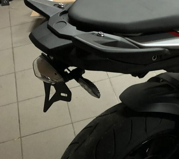

Ist beim Evotech-KZH nicht sogar ein kleiner Reflektor dabei? Ich habe jedenfalls einen kleinen dran, ist auf einer leicht abgewinkelten Aluplatte, den ich mit Klett unten am Kennzeichen befestigt habe. Also abnehmbar :D . Hält bisher einwandfrei, auch bei Vollgas im 6.
Ergänzung: Hab noch ein Foto rausgesucht, hier sieht man es ganz gut:
