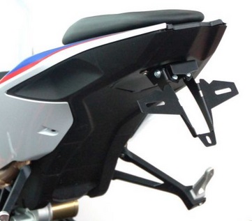

Habe den KZH von Evotech. Sehr ordentliche Qualität und alles passgenau. Blinker kommen die originalen
zum Einsatz und eine Kennzeichenbeleuchtung samt passendem Adapter wird mitgeliefert.
Nach dem Anbau ist mir allerdings sofort der flache Winkel (ca. 48 Grad) des Kennzeichens ins Auge gesprungen.
Keine Ahnung ob das bei der Rennleitung lange gut gegangen wäre. Mit Hilfe von Schraubstock, Holzklotz und Hammer
habe ich vorsorglich den Winkel welcher das Kennzeichen aufnimmt nachgebogen, so dass sich für das Kennzeichen
ein Winkel von ca. 30 Grad ergibt.

Re: S 1000 RR ab 2019 Kennzeichenhalter
Beitragvon Masterdark » 16.08.2019, 12:30
Nein, der hat keine Nasen.
An die beiden Befestigungsschrauben am Heck kommt eine recht massive Adapterplatte. An diese wird dann der
komplette KZH geschraubt.
Generell wie schon gesagt sehr hochwertig. Nur der nicht verstellbare Winkel ist nicht so "ideal".
Masterdark
Beiträge: 686
Motorrad: S1000RR M
Beitragvon Masterdark » 16.08.2019, 12:42
Pinocchio hat geschrieben:Nur der nicht verstellbare Winkel ist nicht so "ideal"
Verstehe ich nicht warum man den Halter verstellen möchte...gibt nur Probleme mir den Sheriffs [emoji85]
Der Winkel des Evotech ist bei Auslieferung viel zu flach und das springt auch sofort ins Auge, hat etwa 48 Grad.
Habe ihn ja deshalb im Schraubstock mit Holzklotz und Hammer auf die etwa zul. 30 Grad gebracht.
Masterdark
Beiträge: 686
Motorrad: S1000RR M
