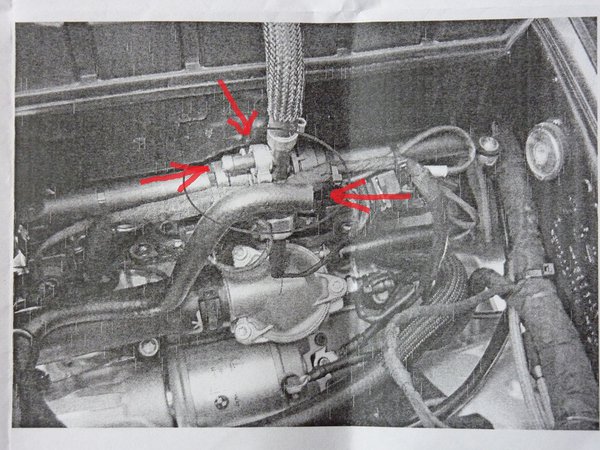

So, jetzt hab ich sie wieder. Der :D hat sich schon gewundert, dass ich Ihm im Vorfeld schon die Ursache mittgeteilt habe :shock:
Heute meinte er: Es ist genau was Sie gesagt haben. Leider habe ich nur Kopie Bilder bekommen. Sieht 1 zu 1 aus wie bei Matze67 (unteres Bild) und meine (oberes Bild)
Hauptverdächtiger ist somit diese Klemme
Der obere Pfeil zeigt die Schelle, die noch drauf sitzt
Der :D hatte diesen Fall jetzt zum Ersten mal. Er hält es für wirklich sehr schlimm (wie ich auch) da die XR daduch problemlos und schlagartig brennen kann! Er hat es BMW gemeldet und ist der Meinung dass BMW reagieren muss!
Leider hat er die Schelle mit der selben Schelle ersetzt plemplem
also habe ich jetzt genau 2300km meine Ruhe arbroller
Ich muss zugeben dass mir da eine festangezogene Schlauchschelle besser gefallen würde....
Naja, mal sehen was die in München draus machen.
Das betrifft uns alle, also bitte alle Infos melden.
PS: Abgeschleppt Gratis, 3 Tage Ersatz XR Gratis, Reparatur Gratis,+50€ Nachlass auf den nächsten Satz Reifen
