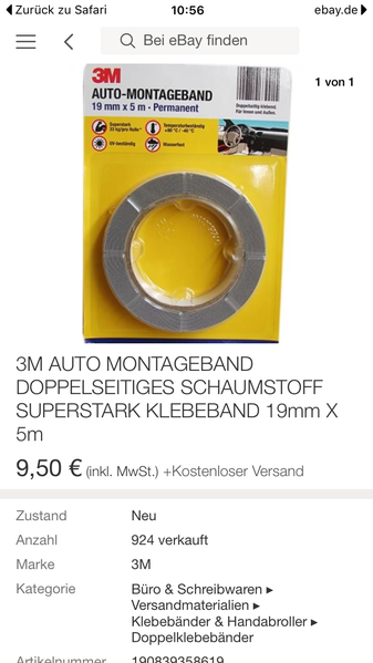

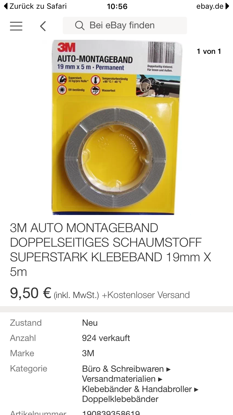

Ich habe ein kleines Problem ! Habe meinen Rahmenschutz im früh Jahr mit einem Doppelseitigen Klebeband (3M) befestigt. Leider musst ich während der Saison schon fest stellen das dies keine Perfektr Lösung ist. Da ja der Rahmen bekanntlich sehr warm wird, löste sich das Kelbeband teilweise. Und beim den kälteren Temperaturen in der Garage, hält es gar nicht mehr richtig.
Was habe ich für Optionen ? cofus
Kabelbinder möchte ich nicht verwenden :roll:

Servus, stand vor dem gleichen Problem wie Du - doppelseitiges Klebeband (Standardqualität) geht nicht, habe ich selbst gemerkt. Von 3M gibt es Industriemontageband, ist zwar recht teuer aber wenn man die Innenflächen der Teile damit spickt, hält es tiptop - auch im Sommer und nach 6 Stunden Dauerritt! ThumbUP Und im Gegensatz zu zB Silikon oder Scheibenkleber ist es später auch wieder rückbaubar ohne Spuren am Rahmen zu hinterlassen.
