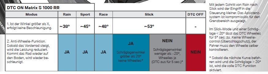

Beitragvon Steini__22 » 11.01.2016, 14:41
Hier noch mal die Matrix aus der u.a. die Regelung der Vorderrad-Abhebeerkennung vom serien-Steuergerät hervor geht:
Über den Schräglagenwinkel kotzt sich hier keiner aus.
Beim Modell 20123 sah die Matrix folgendermaßen aus:
Hoffe konnte weiterhelfen
Gruß Steini
PS: Bilder separat öffnen, wird im Forum nicht vollständig angezeigt.
