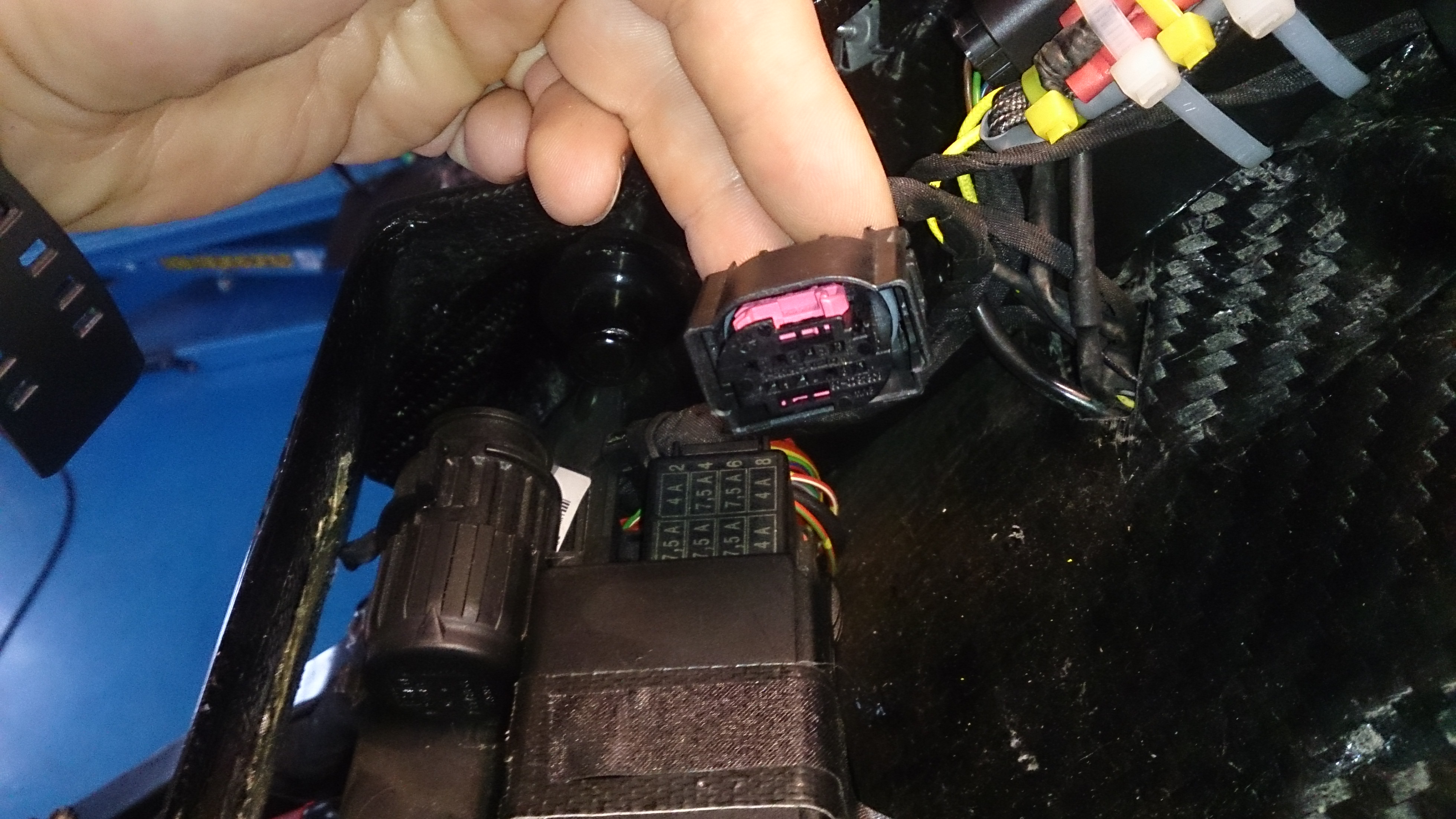

Hallo Freunde,
habe eben Blinker und Widerstände hinten umgebaut, bei der Gelegenheit mal eine Kurze Frage: Habe bei mir im Heck einen ungenutzten dicken Stecker ausem Kabelbaum rauskommen... Kann mir einer sagen wofür der gedacht ist? Rein Interesse halber, geht ja alles ;-)
Gruss
S999RR

Re: Kellermann Micro 1000 DF mit Rücklicht anschließen
Beitragvon Supermic » 24.05.2016, 20:48
S999RR hat geschrieben:Hallo Freunde,
Gruss
Meinst Du den schwarzen runden (ohne das gelbe Teil)Bild? Ist der Diagnosestecker...
Beitragvon S999RR » 31.05.2016, 15:44
Ne sorry, den kenne ich natürlich, ich meine den anderen, kommt mit dem blinkerstecker ausem Baum, Gruss
Beitragvon s1000rr69 » 31.05.2016, 22:04
vielleicht für die Alarmanlage
