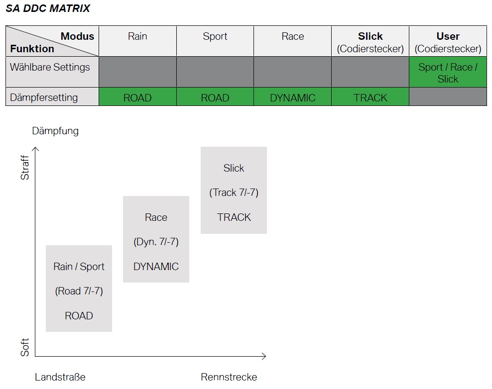

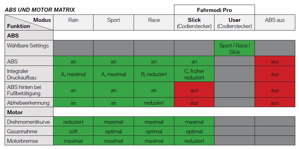

Auf Straße ganz angenehm ABS und DDC im Rain/road, Engine im Race. Somot hast du geiles Ansprechen des Motors bei guter Sicherheit und Fahrkomfort.
Mein Empfehlung: ausprobieren! Alles durch die Bank wech mal einstellen und wirklich erfahren wie sich alle Einstellungen verhalten. Ganz hilfreich ist hier der Datenlogger.
Mit "erfahren" meine ich:
- bremsen bis ABS kommt
- gas geben bis die DTC regelt -auch in der Kurve!
- und DDC verstellen bis das Kreuz schreit oder du schaukelst wie ein Gartenstuhl.

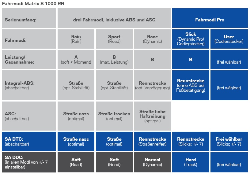

ganz hilfreich sind hier die Einstellmatrizen:

Wenn man die Tabelle oben liest steht da dass man das DTC in allen Fahrmodi von -7 bis +7 verstellen kann? Das stimmt doch nicht? War doch nur bei gesteckten Codierstecker in Slick oder Usermode der Fall? Oder? Was stimmt denn nun bei der neuen RR?

frey70 hat geschrieben:Nabend schön , auch wenn es sicher immer eine Frage der persönlichen Fahrweise ist ; welche Einstellungen benutzt ihr im User Modus vorzugsweise ?
Klingt jetzt zwar doof, aber ich fahre immer im Slick-Modus.
Ich meine, so das Fahrzeug besser kennen zu lernen ThumbUP
Ich mags gern roh :mrgreen:
andi76 hat geschrieben:Wenn man die Tabelle oben liest steht da dass man das DTC in allen Fahrmodi von -7 bis +7 verstellen kann? Das stimmt doch nicht? War doch nur bei gesteckten Codierstecker in Slick oder Usermode der Fall? Oder? Was stimmt denn nun bei der neuen RR?
FahrmodusPro nur mit Codierstecker auswählbar! Also Slick- und User-Modus! Und auch nur dort ist die DTC verstellbar!
