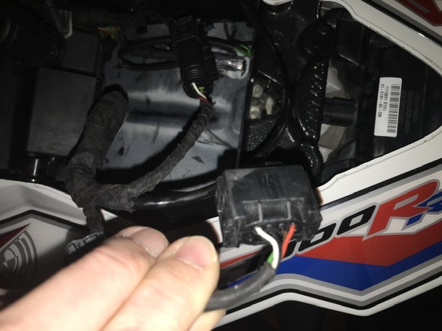

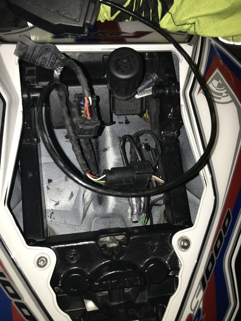

Moin zusammen,
Ich verzweifle hier noch. Der Logger hat ja 2 Stecker. Soweit so gut. Die Anleitung habe ich natürlich auch, aber bei meiner 2012er sieht das anders aus. Ich kann unterm Höcker nur einen Stecker zum Anschluss finden. Da ist nur noch so ein zweiter runder (sollte obd sein!?) aber da gehört der Logger ja nicht dran, richtig? Passt ja eh nicht. :)
Anbei 2 Bilder, sorry für die schlechte Qualität, ist im Winterlager.
Bin für jeden Tipp dankbar!!!
VG, Marc

Moin,
ist ganz einfach, von dem Stecker an der RR, ziehst du den Blindstecker (Kappe/Widerstand, Endpunkt) ab, steckest den passenden Stecker des Datenlogger ein, der Blindstecker kommt auf den 2. Stecker am Datenlogger. Der Datenlogger wird zwischen "Stecker RR" und "Blindstecker" gehangen.
Roland

Beitragvon mchammer666 » 12.01.2021, 21:57
Aaaaaaaaaahhhh! Wie beschissen ist das denn beschrieben!? Der Blindstecker... VIELEN DANK!!!
