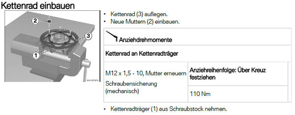

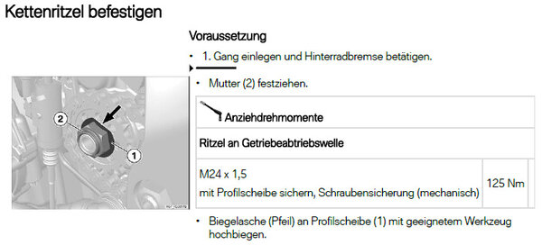

Noch eine Frage zu den Anzugsdrehmomenten.
Das Ritzel soll gem. Handbuch mit 125Nm angezogen werden was mir passend erscheint.
Die Muttern vom Kettenrad mit 110Nm, was mir recht viel vor kommt. Ist das richtig oder evtl. ein Fehler ?

Beitragvon Stratos-Schorsch » 21.05.2023, 19:02
Dirk, der Wert ist richtig für originale Stahlmuttern.
Wenn du die alten Muttern verwendest, mach einen Tropfen Loctide (243) mittelfest dran, wie Uwe schon schrieb.
Bei Titanmuttern hab ich mit 70 Nm und Loctide angezogen, hält bis heute winkG
