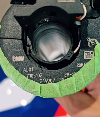

Guten Morgen,
ich habe gestern ein Video gesehen der den Gasgriff von einer ´25 R an einer S1KRR montiert hat, das aussehen und die Passform ist ja die gleiche, nur das weg deutlich kürzer ist.
Das Thema hatte mich schon interessiert als ich es in der Beschreibung auf der BMW Seite gelesen hatte und da wollte ich dieses auch wenn möglich, umrüsten.
Naja durch das Video weiß ich jetzt das es funktioniert ThumbUP allerdings habe ich zwei Hürden zu bewältigen.
Erste Hürde: Ich habe bei Leebmann und auch anderen Seiten im Netz den Gasgriff gesucht allerdings erfolglos nogo cofus :ahh:
Teilenummer habe ich und diese ist auch auf dem angehängten Bild zu sehen.
Zweite Hürde: Der neue Gasgriff muss quasi angelernt werden, kann das BMW oder ist der aufwand zu groß und es lohnt sich mehr es über Software selbst am PC zu machen und mit einem OBD Bluetooth Stecker (dieser wäre schon vorhanden), oder kommt vielleicht jemand aus der nähe und kann mir diesen anlernen. Dauert ja keine 5 Minuten wenns korrekt angeschlossen ist.
Wäre cool wenn mir da jemand helfen könnte und es interessiert sicher auch andere hier im Forum ThumbUP

Hier noch ein Video wo ab 0:35 sichtbar ist um wieviel der Hub kürzer ist, auch ist der komplette Einbau und Programmierung über GS911 erklärt, leider in Neudeutsch.
Bei manchen Online Shops dauert es länger bevor die Ersatzteile von neuen Modellen eingefügt werden.

Alf11 hat geschrieben:Hier noch ein Video wo ab 0:35 sichtbar ist um wieviel der Hub kürzer ist, auch ist der komplette Einbau und Programmierung über GS911 erklärt, leider in Neudeutsch.
oh ja cool, in dem Video wirds gut erklärt und die Teilenummern dort finden man auch ThumbUP
interessant ist sogar das es zwei verschiedene gibt,
einmal den Gasgriff von der S1K und den der M1K der nochmal 2° kürzeren Weg hat winkG
Am Ende muss man überlegen ob einem irgendein Griff überhaupt etwas bringt.
Preislich kostet dieser um die 250€ und im Grunde nur für die Rennstrecke wirklich sinnvoll.
Wenn die neuen ´25 es haben ist gut aber ob nachrüsten sinn macht cofus
