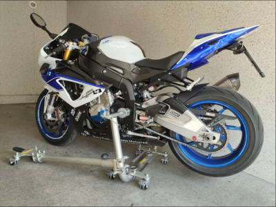

Ich nutze einen Ständer von Becker, der war ursprünglich für meine ZX12R konzipiert, konnte aber durch das Drehen einer angepaßten Buchse für die linke Seite auch für die HP4 genommen werden. Das Teil ist zum Rangieren in der Garage geeignet und auch zum Schrauben, man bekommt das Möpp mit einem Ratschenriemen oä hinten hochziehen und damit auch das Vorderrad und andere Dinge damit bearbeiten. Der war damals 2013 schon nicht ganz billig, aber hat sich inzwischen mehrfach bezahlt gemacht und den Dingern mit der einseitigen Montageplatte traue ich da nicht, jedenfalls nicht beim Schrauben wenns auch mal wackelt.

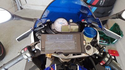

Navi ist mein altes Sony Z5 in Verbindung mit einem Quadlock Halter, inklusive Vibrationsdämpfer oben unter der Aufnahme. Der steckt im Lenkkopf drin und ist da gut aufgehoben. Handy wird mit einer Brodit Kompakthalterung fixiert, die einen Z5 Ladeanschluß hat, auf das Handy konzipiert wurde und den Strom ziehe ich mir vom Bordnetz über einen Zigarettenanzünder, der aus dem Stecker rechts aus dem Kabelbaum kommt und Zündungsplus hat, also aus, dann aus.

Naja, klar kann man mit dem Gurt auch ein halbseitig aufgehängtes Möpp sichern...aber warum sollte man? Wenn ein Bursig oder die Motea Billigvariante mit Adapterplatte bei rund 200,- liegt, kommste mit einem Becker besser und vor allem stabiler weg. Soll keine Werbung sein, schreibe aus Erfahrung und habe schon Lenkkopflager damit gewechselt. Liegt grad bei so rund 180,- oder so.
Quadlock ist kein Schnapper, das stimmt, rund 70,- für den Arm mit Vibrationsdämpfer ist nicht wenig, aber diese Kugelkopflösung aus Billigheim war mir noch nie besonders angenehm, zumal man in anderen Foren von anderen Marken ständig was über "löst sich", "wackelt", "verstellt sich", ´"läßt sich nie richtig fest arettieren"...usw. Ich hab kein topmodernes Handy mehr da dran und wenn die Kamera sich verabschiedet, egal, da läuft noch ne alte Navigon Version drauf und das reicht mir persönlich. Zwar gäbe das NCOM im Helm auch ein Pairing her, aber mir reicht da der kurze Blick aufs Display, um mich zu orientieren, muss jeder selbst wissen.

habe mir gerade die Videos vom Herrn Becker angeschaut, das sieht schon sehr brauchbar aus. Bis Ende Oktober ist er im Urlaub, aber das werde ich wohl bestellen.
Und klar, Quadlock ist besser (habe sowas an meinem Fahrradtacho, aber der hatte es serienmäßig) als das Kugelding - aber erstmal will ich sehen, ob ich nicht doch ganz ohne sichtbares Handy auskomme. Das Vorgängerhandy liegt hier auch noch rum, zur reinen Navigation würde ich das auch ohne Vibrationsdämpfer verwenden, mit der Kamera werde ich sicher keine Bilder mehr machen...

Einen Becker Montageständer nebst Rollenunterbau habe ich auf Kleinanzeigen einigermaßen günstig gefunden, am Samstag kann ich ihn abholen. Punkt 1 von meiner Liste endgültig abgehakt.
Ein neues Quadlock samt Vibrationsdämpfer habe ich bei Vinted in Frankreich gefunden, neu zum halben Preis. Der Verkäufer hat noch mehr davon, ich will lieber nicht wissen, von welchem Lastwagen die gefallen sind. So ist auch Punkt 4. auf unterschiedliche Weise bedient, das mit der USB Buchse werde ich mir in Ruhe anschauen, wenn das Motorrad da ist. An meiner F650 habe einfach irgendwelche Kabel angezapft, aber sowas werde ich jetzt lieber nicht mehr machen, da ist zu viel Elektronik drum rum, der man mit murksigen Bastelarbeiten schaden kann.
