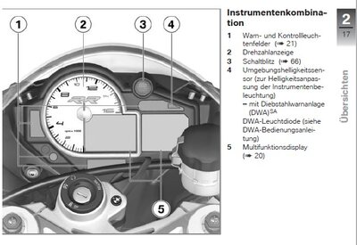

Beitragvon Stratos-Schorsch » 24.02.2026, 09:50
https://acrobat.adobe.com/id/urn:aaid:s ... 6f088fb52c
Auf Seite 2 letzter Satz, die Position der LED steht in der Betriebsanleitung des Mopeds.
Beiträge: 3330
Re: DWA Kontrollleuchte im Display
Beitragvon Tobi_S. » 24.02.2026, 10:18
Stratos-Schorsch hat geschrieben:https://acrobat.adobe.com/id/urn:aaid:sc:EU:f685cf8e-a6c7-448c-993a-546f088fb52c
Punkt 4. -> Da blinkt aber nix. Ich frage mich auch, wo die LED sein soll, wenn der Helligkeitssensor quasi die Stelle schon gut ausfüllt...

Beitragvon Stratos-Schorsch » 24.02.2026, 11:00
Wenn deine RR ab Werk mit DWA ausgestattet wurde, ist an Punkt 4 die rote LED.
Steht ja auch genauso in der Betriebsanleitung Motorrad.
