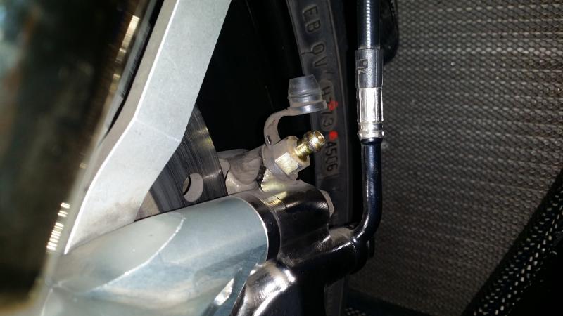

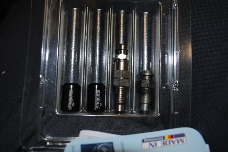

Beitragvon AndyHP4 » 16.12.2015, 08:42
Speedbleeder vs Stahlbus (Kappe fehlt da auch noch)

Beitragvon delta.hf » 16.12.2015, 09:27
Hammer,mit Kappe ist Stahlbus ja doppelt so lang scratch
