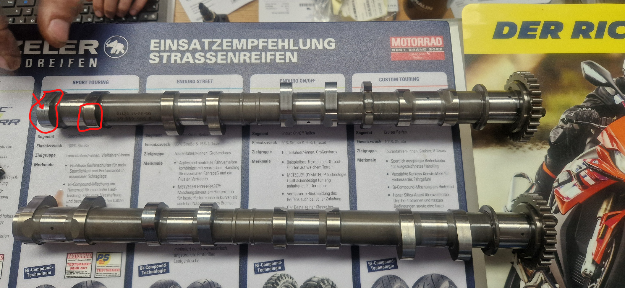

Komme gerade aus der Werkstatt. Sie sagen, beide Nockenwellen müssten ersetzt werden. Die Ausgangsnockenwelle vorne hat in Fahrtrichtung links, direkt an der linken Kante, einen scharfen Grat. Das haben sie mir gezeigt und ich konnte mit den Finger den grat erfühlen. Die Eingangsnockenwelle hat ein paar dunkle Stellen, warum man die tauschen muss verstehe ich nicht. Ich sah da KEINEN Schaden, Pitting oder ähnliches.

Da hast du auch wieder Recht. Wobei ich nicht alle 40.000km so eine Reparatur zahlen will. Das ist definitiv ein Materialfehler bei BMW. Ich hänge mal ein Bild von heute Mittag an, komme gerade aus der Werkstatt. Ich habe entschieden, NUR die Auslassnockenwelle mit den 8 Schlepphebeln zu tauschen, das ist die obere im Bild. Man sieht da auch den Abrieb links und der Schlepphebel hat darauf auch die Klappergeräusche verursacht (davon gehen wir aus). Zusätzlich haben 2 der Hebel daneben starke Kratzspuren, sieht man auf dem Foto nicht, weil ich die Nockenwelle dazu hätte etwas drehen müssen. Aber ihr glaubt mir das sicher auch so. Die Kratzspuren sind auch ohne Fachkenntnis zu erkennen. Also die Diagnose der Werkstatt ist schon richtig, die haben Ahnung (sind aber viel zu teuer). Die verkratzen, eingelaufen Teile werden aber eh mit der Nockenwelle getauscht, weil das ein Stück Metall ist. Die untere, Einlassnockenwelle hat ein paar Schatten, aber keinen Abrieb und keine Kratzer und wird wieder eingebaut. Das ist nicht BMW-Handbuch-like, aber meine Entscheidung. Die halten garantiert auch noch weitere 20.000 km. Damit hoffe ich, dann erstmal wieder Ruhe zu haben. Wenn in 2 Jahren die Einlassnockenwelle die gleichen Symptome zeigen sollte, kann man immer noch reagieren. Ich tausche nicht (wie von BMW empfholen), alle Teile prophylaktisch aus, nur weil jetzt alles offen ist. Das ist für mich kein Argument und BMW tauscht sowieso immer alles maximal aus. Das muss nicht sein. Die Kosten fallen damit auf ca. 2500 Euro (Schätzung). Das ist schonmal ein Unterschied!

Genau so sieht es bei mir auch aus, siehe bild weiter unten. Allerdings ist bei mir bei weitem nicht so viel Material abgetragen. Aber genug, um Geräusche ("Dieseltickern") zu verursachen.

Auf dem Bild sehen die beiden rechten Nocken der Einlasswelle auch schon so aus als ob es bald los geht...
Ich würde definitiv keine Neuteile mit Altteilen mischen.
Die alten Wellen und Schlepphebel hatten jetzt 42K km Zeit sich aufeinander einzuspielen/einzulaufen.
Du willst also eine neue Welle auf alten, auf einer anderen Welle eingelaufenen Hebeln laufen lassen?
Gut, kann man machen, aber dann nicht wundern wenn es diesmal dann etwas schneller geht bis was klappert..
