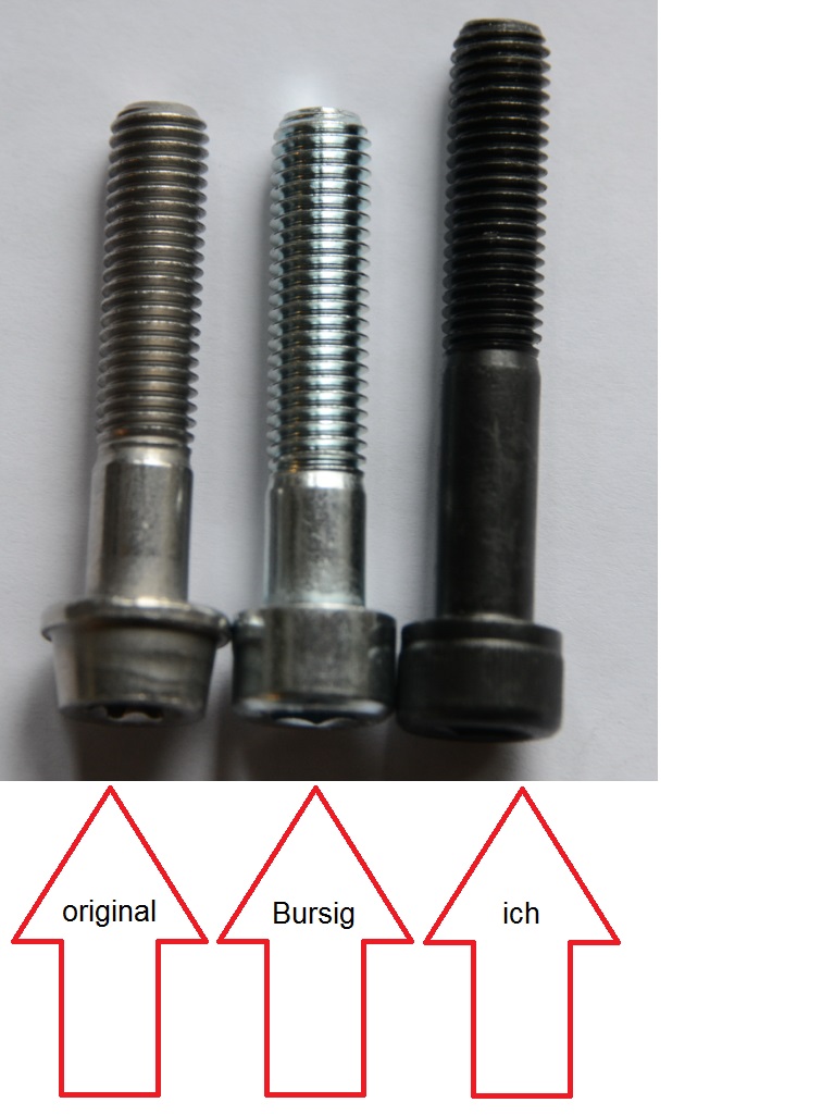

Steini__22 hat geschrieben:
Peti hat geschrieben:Hast Du Dir jetzt eine Schraube gekauft, die um soviel länger ist wie die Hülse verbraucht?
Es sollte dann netto soviel Gewinde übrig bleiben wie original.
genau das habe ich gemacht, die Schraube ist sogar ein paar Millimeter länger, und Härtegrad 10.? (bin kein Metaller)
10.9
Grüße, Peter
Peti

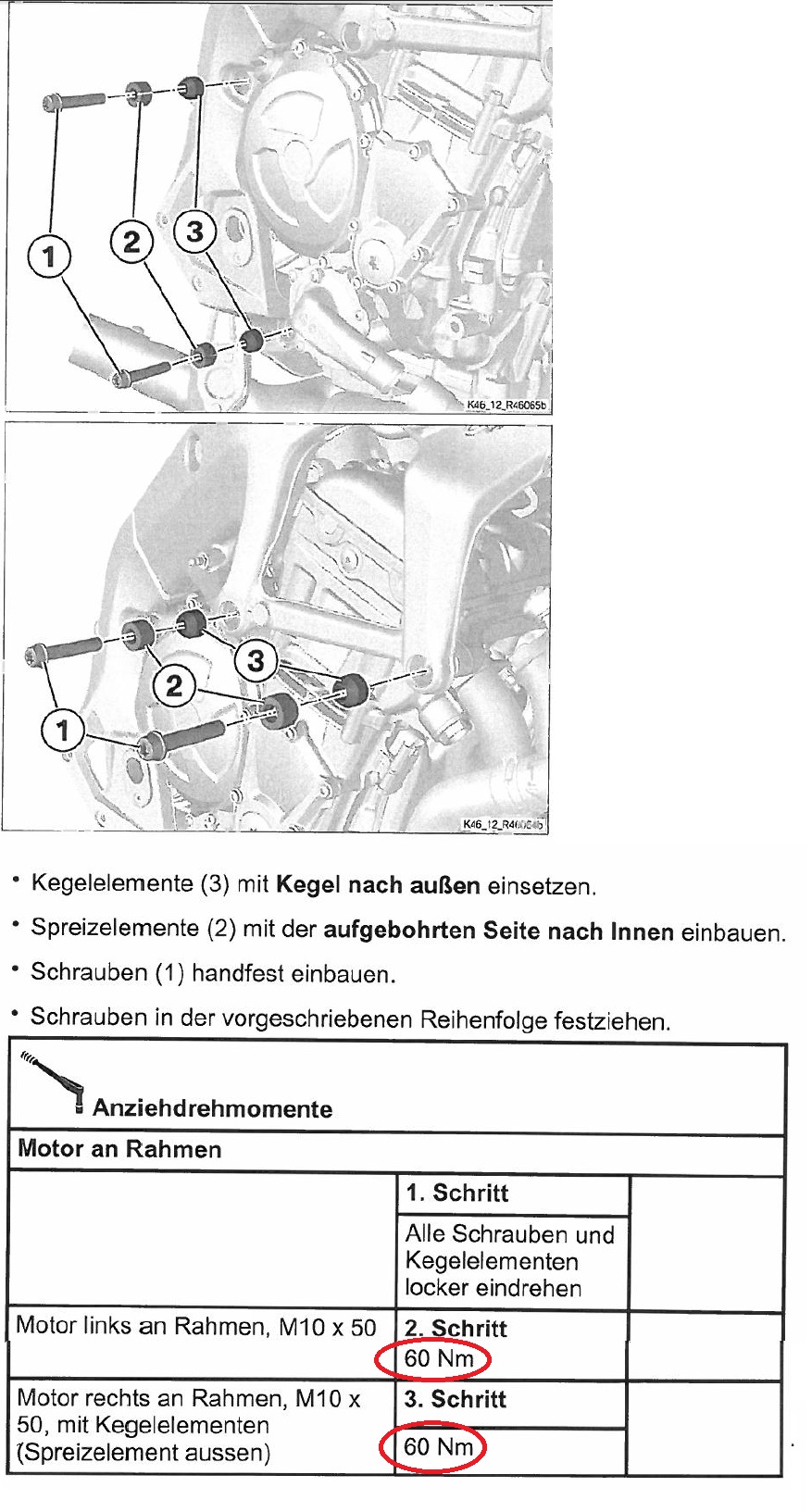

kizzler88 hat geschrieben:Hallo Männers...
Wenn ich richtig verstanden habe, hast du die Schraube mit dem Drehmoment gelöst und es waren 60nm??? Aber das Losbrechmoment einer Schraube oder etc.. ist doch etwas höher als das Anzugsdrehmoment... Das würde ja bedeuten das es mit weniger als 60nm angezogen wurde...?!!
Viele grüße marco
Da hast Du recht. Vom Losbrechmoment kann man nicht auf das Festziehmoment schließen.
Schon gar nicht, wenn die Schraube sich gesetzt hat. Allenfalls die Größenordnung ist bestimmbar.
Grüße, Peter
Peti
Beiträge: 2963
Motorrad: BMW
Re: Bursig Zentralständer
Beitragvon bandit111 » 20.03.2015, 07:47
na, 58Nm war doch gesagt für die schraube im rahmen...
dann klappt ds doch!?

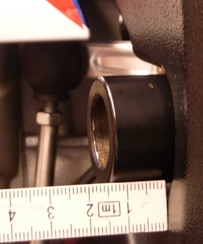

Wotsche hat geschrieben:Moin zusammen!
Habe heute voller Stolz meinen Bursig Ständer auspacken dürfen! ThumbUP
Die Rahmenhülse macht mir jetzt allerdings ein wenig Sorgen, da sie ca. 1cm weit aus dem Rahmen heraus steht.
https://www.dropbox.com/s/7uquy2qtsxdrq ... 8.jpg?dl=0
Kann mir hier evtl. jemand was dazu erzählen?
Ich vermute mal, dass es einfach nur die falsche Hülse ist, da in den Videos die Hülse immer ganz verschwunden ist!
Bursig hab ich auch schon kontaktiert, aber noch keine Rückmeldung bekommen!
Motorrad ist das 2015er Modell!
Hy hy Wotsche! Das Foto auf dropbox ist nicht einsehber, hier mal Foto von der Rahmenhülse, sie steht vor, muss sie auch und stört nicht:
schön: Die Hülse ist von außen (leider nur von außen) schwarz über lackiert und somit unauffällig ThumbUP
scheiße: ist aus rostendem Stahl und rostet von innen nogo
ich habe sie von innen gefettet somit flutscht es auch besser.
Hab eine vom anderen Hersteller gesehen, die war aus Edelstahl gedreht! ThumbUP
