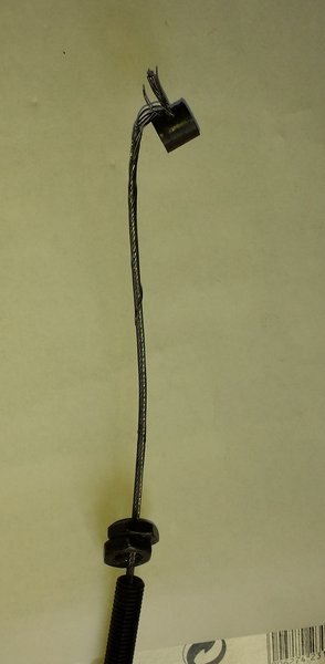

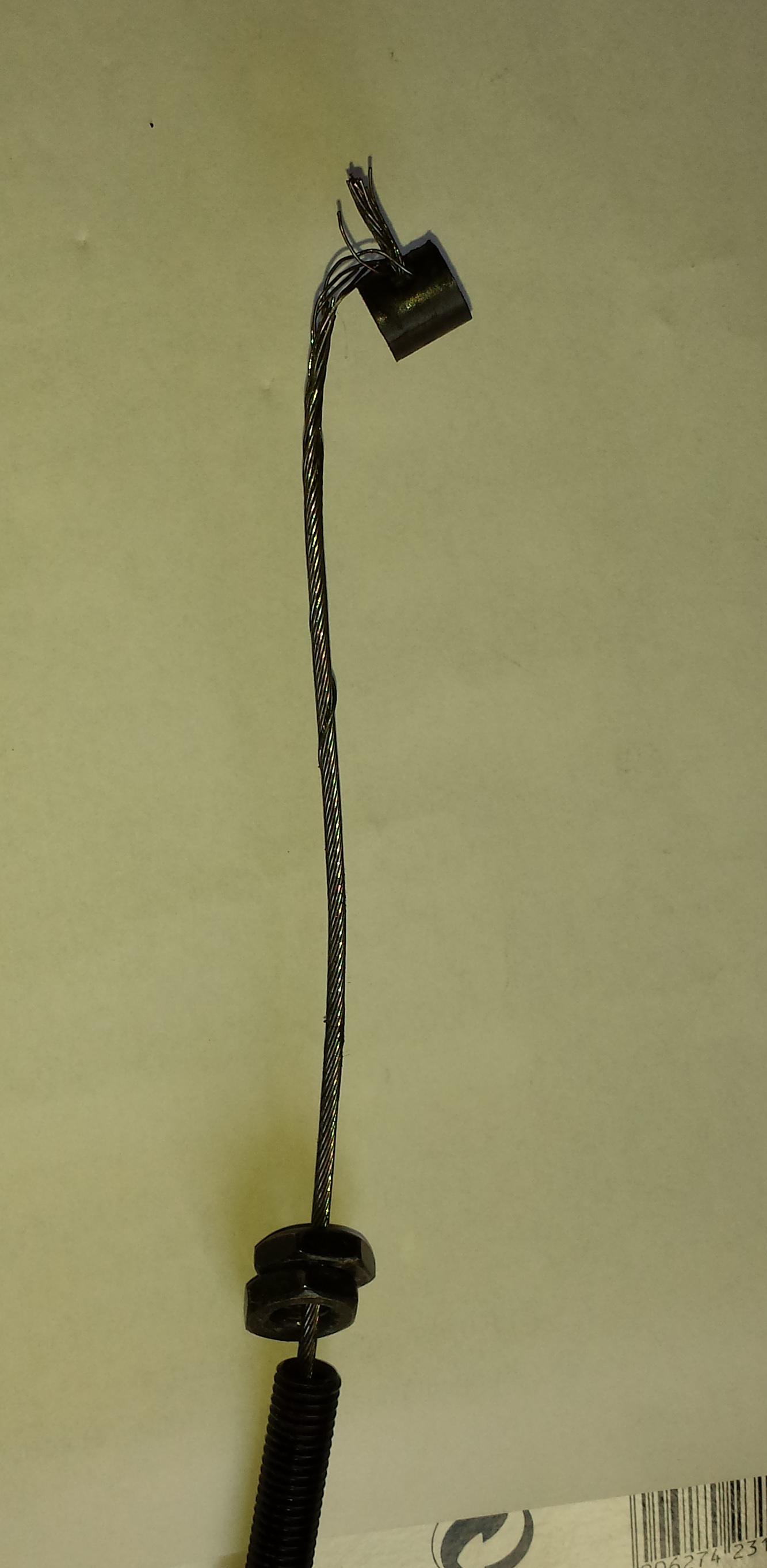

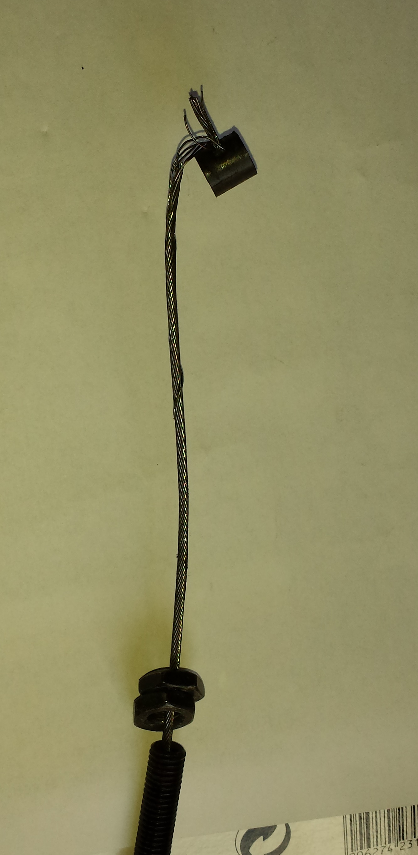

Zonenfuchs hat geschrieben:So habe das Biest heute wieder abgeholt .
Kupplungszug wurde auf Kulanz erneuert .
Danke noch einmal an meinen BMW Handel am Niederrhein .
Moin moin,
gleiches Phänomen (also UNTEN an dem Geberhebel) hatte ich auch, nur noch nicht ganz so weit fortgeschritten. Bei wanderte der Druckpunkt andauernd und teils so weit, dass ich keine Gänge mehr einlegen konnte...hab den Kupplungszug selbst gewechselt - keine Lust auf das ganze hin und her :)
EDIT: Laufleistung 24500 Km
lg
basch
teils gerissener Kupplungszug
