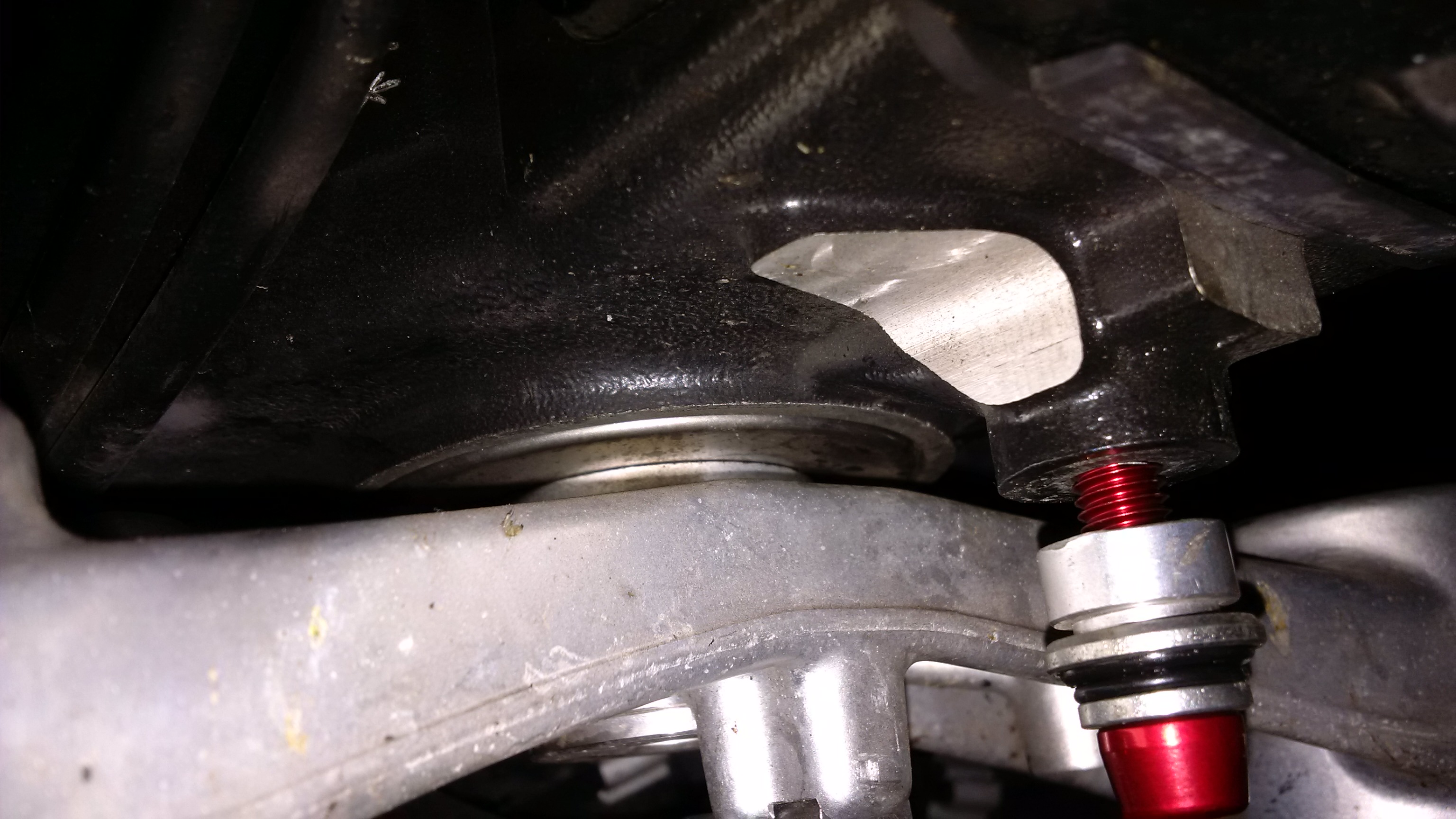

Beitragvon MotoRacer » 05.10.2016, 05:39
wie versprochen, hier die Bilder:
Lenker rechts eingeschlagen
Lenker links eingeschlagen
sieht so aus, als ob die Abdeckkappe des Lagers sich rausgedrückt hat, oder nicht?
Funktionell konnte ich nichts feststellen. geht alles so wie immer.
Aber vermute das muss wohl neu gemacht werden :(
Ist das ein größerer Arbeitsaufwand?
Danke im Voraus
Grüße Andy

Beitragvon mapa812 » 05.10.2016, 19:40
Das gelbe müsste Farbe von der Montage sein. Das Lagerfett ist das schwarze was Zwischen Rahmen und der Staubschutzkappe zu sehen ist.
Das was bei dir da etwas Verbogen ist, ist der Staubschutz des Lagers. Ich würde es einfach wieder in Position bringen und gut ist. Das Ding schützt das Lager vor Dreck und damit vor Verschleiß.
Was etwas komisch ist, ist das keinerlei Fett austritt. Das könnte ein Zeichen dafür sein das sich die Kappe erst vor kurzem verbogen hat. Aber ich wüsste nicht wie das gehen sollte wenn du es nicht mit Gewalt gemacht hast.

Re: unteres Lenkkopflager
Beitragvon MotoRacer » 06.10.2016, 06:33
hm...echt komisch...
zumal die kappe auf der einen seite ja eingedrückt ist und auf der anderen seite absteht.
Ich frage mich echt wie sowas sein kann.
Entweder schon bei Montage (Fahre die Maschine schon seid 2 Jahren) oder eben durch äußere krafteinwirkung auf die Gabel(woher auch immer die gekommen sein soll)
Wichtig wäre für mich jetzt, ob mit der Gabel und Lager alles i.O. ist
Beitragvon MotoRacer » 06.10.2016, 06:39
hat jemand ein Bild von dieser Abdeckkappe?
mich würde interessieren ob die Kappe nur auf dem Lenkrohr sitzt und fertig, oder wird sie noch in die Buchse irgendwie gepresst?
wenn sie nur auf dem Lenkrohr sitzt und sonst nirgends am außenradius anstößt kann sie sich eigentlich nicht durch Kräfte auf die Gabel so stauchen (siehe erstes Bild) ... scratch
blöd zu erklären...hoffe ihr wisst was ich meine
Beitragvon longjohn » 06.10.2016, 07:05
Moin,
also das Abdeckblech wird laut Rep-DVD "nur" aufgeschoben, also nur auf das Steuerrohr draufschieben - fertig. Der nachfolgende Ring wird dann erwärmt und auch drauf geschoben.
Wenn das Lager i.O. ist (prüft dir eigentlich jede Fachwerkstatt), stellt sich tatsächlich die Frage, wie sich dieses Blech verbiegen kann... Da dort nichts weiter ist, was diesen "Job" hätte übernehmen können, gehe ich fast schon von einem Montagefehler aus - wann auch immer dieser passiert ist...
Beitragvon MotoRacer » 06.10.2016, 13:44
das heisst wenn ich die Abdeckkappe noch etwas umbiege, sollte ich den aufgepressten Ring sehen oder nicht?
Die Kappe muss dann schon so gewesen sein, als ich sie gekauft habe (neu von BMW).
Anders kann ich mir dass dann auch nicht erklären... cofus
Hab diesen Monat sowieso Kundendienst und TÜV und dann sollen die sich dass mal ansehen
Beitragvon der_svenn0r » 06.10.2016, 18:21
Erhoffst du dir wirklich eine plausibele Erklärung beim Kundendienst :?: :lol:
Klöppel die Kappe gerade und gut. Wenn du den Aufwand betreiben willst die Kopflager zu ersetzen, dann zimmer da gleich anständige Lager rein, gibt feine Sachen... Davon abgesehen, meins ist nach 24tkm noch tadellos.
Wenn es dich um den Schlaf bringt, dann nehm sie hoch, schraub Vorderrad & LD ab und fühl halt mal, Lagerspiel, Rastpunkte...
Zu deiner Anfrage, siehe hier, schöner wird es nicht...

Beitragvon MotoRacer » 07.10.2016, 05:27
ja stimmt :D
Danke für das Bild! ThumbUP
Muss dem mal am Wochenende genauer auf die Spur gehen. Damit sich die Platte verbiegen kann, müsste ja eigentlich das Lenkrohr komplett schief stehen und die Lager total im Ar**** sein, oder nicht?
Kann mir das nicht erklären außer eben ein Montagefehler...
Beitragvon Phoebi » 07.10.2016, 05:49
Ich denke auch, dass du die Kappe am besten einfach wieder ran drückst und das war´s. Das sieht aus, als ob das bei der Montage jemand verdrückt hat. Macht aber nix. Wenn du die schwarze Kunststoffverkleidung an der unteren Gabelbrücke die ganze Zeit montiert hattest, kommt da in der Regel auch kein Wasser/Schmutz hin.
Lenkkopflager wechseln ist nämlich ätzend... Das kannst du dir sparen...
