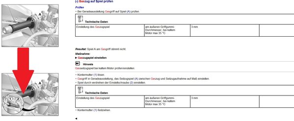

Hi Leute,
habe nach einem Sturz die rechte Seite erneuern müssen. Dabei habe ich auch ein neues Gehäuse für die Gasgriffeinheit montiert.
Habe das Gasseil eingehängt ohne Probleme.
Jetzt ist mir aufgefallen das die Leerlaufdrehzahl bei ca. 2.100 Umdrehungen ist, wie kann ich die senken? Im Anhang ist ein Bild aber beim drehen der Einstellschraube ändert sich bei mir nichts cofus
Was mach ich da falsch?
BengaRR
Beiträge: 65
Registriert: 21.09.2012, 20:46
Wohnort: Wien
Re: Leerlauf/Standgas einstellen
Beitragvon RRwolli » 02.05.2018, 13:14
mit der Stellschraube änderst Du nur das Gasgriffspiel nicht die Leerlaufdrehzahl.
Beitragvon BengaRR » 02.05.2018, 13:29
ok! aber warum ist die leerlauf drehzahl auf einmal höher als vorher, nachdem ich das umgebaut habe cofus
wo kann ich den die drehzahl einstellen?
