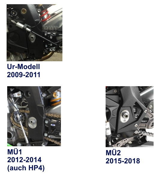

Beitragvon krulli#10 » 10.04.2019, 13:38
Nun ja, wenn ein anderes Dashboard (z.B. i2m) verbaut ist, hilft das wenig.
Am sichersten erkennt man das am Rahmen im Bereich der Fußrasten und des Schwingenlagers.
Da hast du:
K46 2009-2018 MÜs
K46 Modelle S1000RR.JPG (123.2 KiB) 9710-mal betrachtet
krulli#10
Beiträge: 698
Motorrad: S1000RR K46+K67
Re: Mü Modell?
Beitragvon Matthias K » 10.04.2019, 13:49
Stratos-Schorsch hat geschrieben:Ab Bj. 2012 mein Gutster :D
ModelÜberarbeitet
Danke euch Beiden ThumbUP ThumbUP
....man lernt nie aus :lol:
Beiträge: 3842
Re: Mü Modell?
