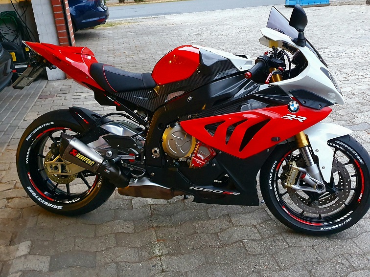

wow 5cm ist echt eine menge!. also ich fühle mich wirklich als wenn ich aufm tank sitzen würde wenn ich aufsteige,klar nach ein maar minute passt man sich an aber es ist trotzdem jedes mal extrem auffallend.
kannst ja mal checken ob du den sitz noch am start hast wäre super.
hier mal ein foto von meinem Custom Gel sitz
