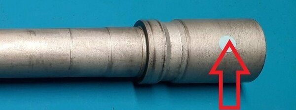

ich würde gerne wissen, ob Ihr die Steckachse am Vorderrad auch an der Klemmung leicht fettet oder diese Stelle frei lasst.
Gedanke dahinter ist, dass dadurch Korrosion an dieser stelle verhindert wird. Oder kann es zu Problemen mit der Klemmung kommen, dass diese nicht mehr richtig hält durch das Fett?
Gemeint ist die rot markierte Fläche auf dem angehängten Bild.

https://www.ace-technik.com/product/mol ... gLySfD_BwE
Das verwende ich dafür, man kann aber auch die originale von BMW verwenden winkG

Ja ich fette diesen Bereich hauchdünn mit einem wasserbeständigen Fett, ebenso die Klemmflächen im Gabelfuß.
Eine Beeinträchtigung der Klemmung ergibt sich dadurch nicht, aber die Montage wird vereinfacht und man hat einen
nachhaltigen Schutz gegen Korrosion. Somit ist die Demontage bei einem späteren Ausbau erleichtert, da nichts fest sitzt.

Beitragvon Stratos-Schorsch » 17.01.2022, 12:37
Okay, also ausführlicher.
Der von dir gekennzeichnete Bereich wird mit o. g. Paste behandelt, dadurch wird Kontaktkorrosion vermieden.
Ich verwende es an der Vorderachse der BMW seit 10 Jahren, die Achse lässt sich nicht verdrehen in der Klemmung 19 Nm (bei vorgeschriebenen Drehmoment der Achse von 50 Nm)!
Auch BMW verwendet eine ähnliche Paste an dieser Stelle!
Und nein, dadurch kann es nicht zu Problemen führen!

@ R-Techi
Der Bereich wird von BMW nicht gefettet (und das hat einen Grund)!

Und hier noch eine Bemerkung zum ersten Beitrag dieses Themas.
Egal ob alte S 1000 R, aktuelle S 1000 XR oder R 1250 GS, der von dir markierte Bereich ist immer (vom Werk) eingefettet.

Beitragvon Stratos-Schorsch » 20.01.2022, 23:30
Nein Michael,
Optimoly TA (welches BMW verwendet) ist eine hochtemperaturfeste Montagepaste und kein Fett!
Aber von mir aus könnt ihr auch Butter dran schmieren cofus
Fett gehört in die Lager und nicht auf die Achsen!
