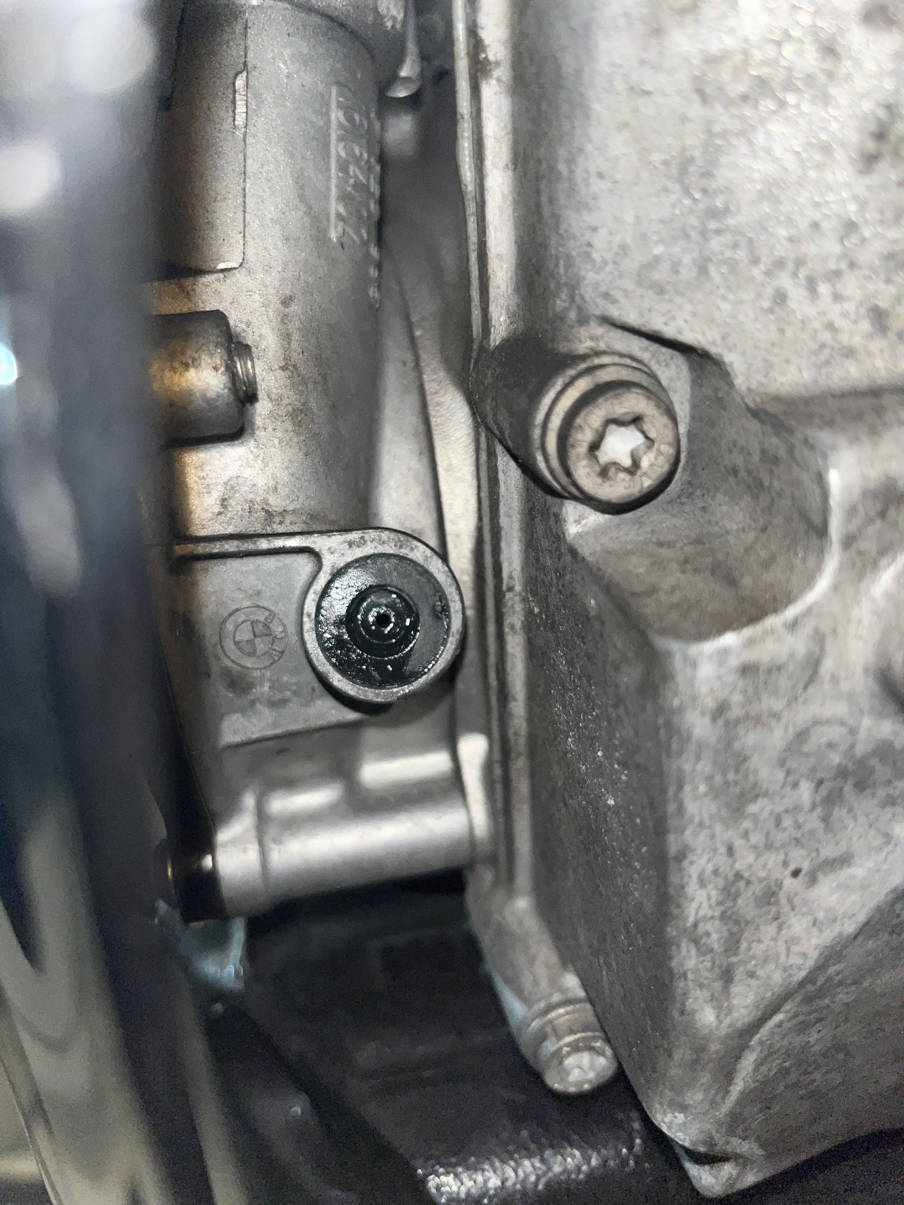

Guten Tag zusammen,
ich habe mir eine fast neue, scheckheftgepflegte S1090RR aus 2013 zugelegt und direkt einen Ölwechsel gemacht. Dabei ist mir aufgefallen, dass ganz leicht Kühlflüssigkeit auf den Boden topft. Nach kurzer Suche hatte ich das Problem gefunden. Jetzt stellt sich für mich nur die Frage, was genau das ist (Überlaufventil?). Hatte leider nichts dazu im Internet gefunden. Befindet quasi mittig unter der rechten Verkleidung aus Fahrersicht und liegt unterhalb der Wasserpumpe.
Wenn das so wäre, ergäbe es für mich keinen Sinn, dass es bei einem Kaltstart tröpfelt. Bin selber nicht der begabteste Mechaniker also entschuldigt bitte die ggf. unnötige Frage.
Für's Fahren reicht's aber :)
LG und danke schon mal im Voraus
txm9

Beitragvon Stratos-Schorsch » 18.01.2025, 02:38
Such mal nach Schnüffelbohrung Wasserpumpe.
Suche oben rechts, wahrscheinlich ist der Dichtring WaPu hin.
Fast neu aus 2013? :mrgreen:

Beitragvon DennisRR90 » 20.01.2025, 09:14
Tropft es durchgehend und nur kurz nach dem Starten ?

Beitragvon Stratos-Schorsch » 20.01.2025, 16:33
DennisRR90 hat geschrieben:Tropft es durchgehend und nur kurz nach dem Starten ?
Egal, beides Scheixxe! Die Suppe brennt sich im Krümmer ein und macht herrliche Drifts möglich :mrgreen:
Im Normalfall tropft dort an der Schnüffelbohrung keine Kühlflüssigkeit raus!
