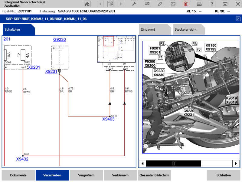

Beitragvon KaiO » 28.10.2013, 18:14
der Schaltplan ist zu groß und zum rein- und rauszoomen. Da müsste man mehrere Screenshots passgenau aneinander hängen.
Hier ist mal der komplette Schaltplan in der Übersicht:

hmm schade schade...aber eigentlich bräuchte ich nur noch die dauerplus kabel... irgendwo unter der sitzbank und vorne rechts sollen doch stecker sein an denen ich eigentlich steckdosen koppeln kann. da müßte doch iwo n dauerplus bei sein oder?

Prima Kaio.
Endlich mal ein erster Schaltplan. Ein prima Anfang, wünsche mir noch viel mehr davon.
Eigentlich suche ich nur einen vollständiges und richtigen Schaltplansatz.
Auf der auch deswegen gekauften und nicht irgendwo runterkopierten original CD von BMW ist so etwas elementares nicht dabei, und den Verlauf des Kabelbaumes so ähnlich zu bezeichnen, zeugt nicht von besonderer Fähigkeit. Oder von bewußter Vermeidung von wichtigen Infos...
