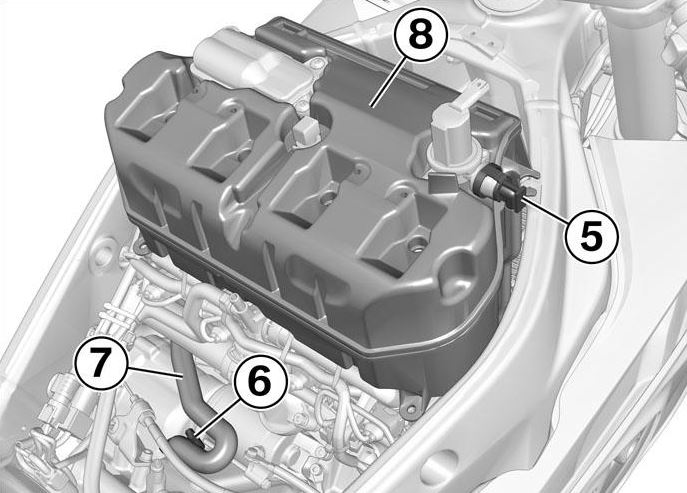

ich muss das Theme nochmals hochholen, bezüglich dem SLS (Sekundär Luft System).
Mein PowerCommander ist bereits verbaut und aktuell warte ich noch auf die Akra Komplettanlage.
Abstimmung erfolgt auch noch.
Jetzt die Frage der Fragen: SLS deaktivieren ja/nein?
Würde es reichen den Schlauch von dem SLS Ventil abzuziehen und mit einem Blindstopfen zu verschließen? (siehe Anhang - Pos.5)
Vielen Dank im Voraus
