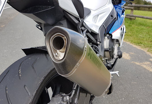

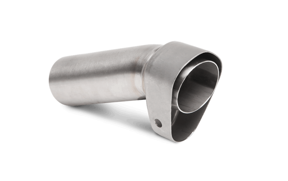

Da es anscheinend keinen DB Eater für den Originalen gibt: Hat jemand das Teil hier im Einsatz (Akrapovic V-TUV108)?
Der passt offenbar in den Slip-On Endschalldämpfer. Mich würde interessieren um wie viel db der Eater die Maschine ungefähr leiser macht. Gibt es damit noch Probleme wegen der Lautstärke? Ist der Leistungsverlust groß/spürbar?

Also ich konnte mit dem Akra-SlipOn (mit KAT) der ohne DB-Killer von BMW geliefert wird ohne Probleme in OSL fahren. Eine Phonemessung gab es bei Motomonster.

Alles schön und gut. Mich würde jedoch noch interessieren, wie laut der Akra mit DB Eater ist. Welches Limit gab es bei der Veranstaltung von Motomonster?
Der Akra ist ohne DB Eater lauter als der Serienauspuff und mit dem habe ich schon Probleme wenn gemessen wird! Jetzt ist die Frage, ob der Akra mit DB Eater leiser als der Serienauspuff ist. Idealer Weise hätte ich gerne ein paar Messwerte von Leuten, die mit dem Akra inkl. Eater gefahren sind.
Ich bin im Juli für vier Tage in OSL. Die Veranstaltung ist mit einem Limit von 98 db ausgeschrieben. Es wäre ärgerlich, wenn ich die vier Tage ständig Stress bei der Messung bekomme. Mit dem Serienendtopf komme ich auf 102 (Zolder) bis 104 db (Mettet). Da mache ich mir wegen OSL Gedanken...
Daher: War hier mal jemand (unfreiwilliger) Teilnehmer an einer Lärmmessung mit dem Akra inkl. Eater (während der Fahrt, nicht bei der technischen Abnahme im Stand) und kann mir sagen wie laut das Teil ca. ist? Bleibt man damit unter den 98 db? Thx!
