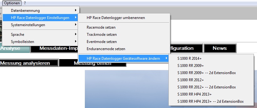

Ist jemand schon mit der 2015er RR und Datenlogger gefahren?
Welcher Fahrzeugtyp muss eingestellt werden?

Beitragvon AndyHP4 » 13.02.2015, 02:36
Steini__22 hat geschrieben:Ist jemand schon mit der 2015er RR und Datenlogger gefahren?
Es gibt diese Woche ein UpDate der Software von 2D, vielleicht gibt's da dann auch das 2015 Model scratch

Beitragvon Chris-r4f » 13.02.2015, 12:04
2014+ funzt
Es kommt aber demnächst das nächste Update

Beitragvon Steini__22 » 16.02.2015, 10:59
Für die S1000RR Bj. 2015 das Setting das von der S 1000 R 2014+ Bj. 14 verwenden, es fehlen u.a. in der Aufzeichnung:
- DDC
- Traktionskontrolle
- ABS
das Update auf die S1000RR Bj. 2015 wird gerade rausgefahren und wird spätestens in 14 Tagen bereit gestellt.

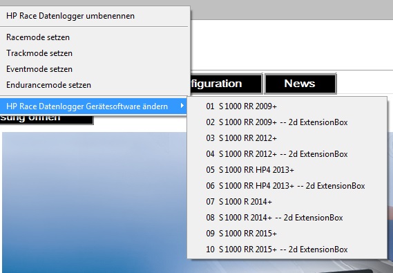

Neues Update verfügbar für RR 2015, jemand schon ausprobiert?
Was ist die 2d Extension Box?

Beitragvon Peti » 10.04.2015, 22:21
Mit Hilfe der Extension-box kann eine Lambda-Sonde und vier weitere analoge Sensoren an den CAN-Bus der HP4 angeschlossen werden. Die Extension-box sendet die aufgenommenen Messwerte über den CAN-Bus zur Aufzeichnung an den BMW HP Race Datenlogger. Gleichzeitig übernimmt sie die Heizungsregelung für die Lambda-Sonde.
Vorkonfiguriert für den direkten Anschluss an den BMW CAN-Bus.
Anschluss von bis zu zwei Federwegssensoren und zwei weiteren analogen Sensoren.
USB-Schnittstelle zum Null-Stellen der analogen Sensoren.
Anschluss für eine Lambda-Sonde.
