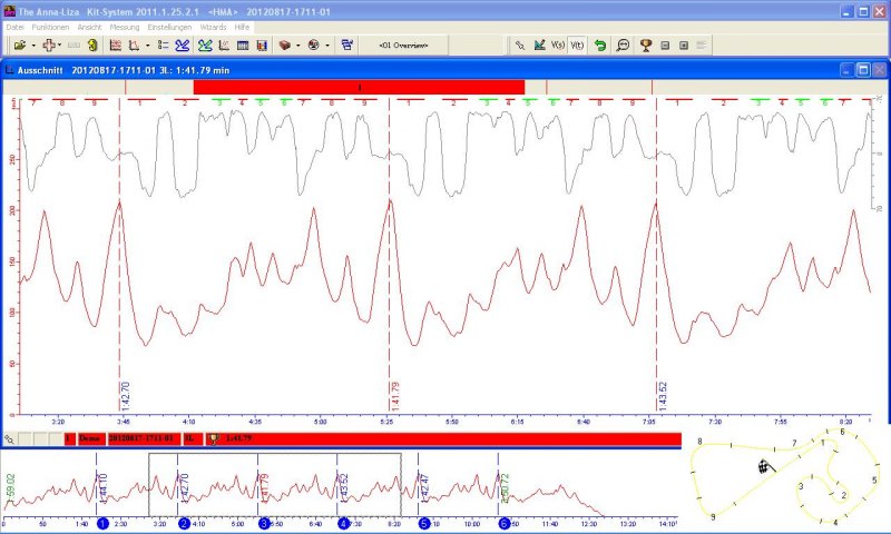

Beitragvon MehrPower » 28.05.2013, 14:12
ne mit der generellen oberfläche kann das nichts zu tun haben...
hier mal das bild von steini wie es sonst aussah:
und hier das was jetzt kommt wenn ich die messung öffne...
Verkaufe meine IDM STK s1000rr

Re: HP Race Datenlogger
Beitragvon Steini__22 » 28.05.2013, 14:16
MehrPower hat geschrieben:ne mit der generellen oberfläche kann das nichts zu tun haben...
<a href="http://www.verbotener Bilderhoster.net" target="_blank"><img src="http://s14.verbotener Bilderhoster.net/images/130528/74l5pgzu.jpg" title="Kostenlos Bilder und Fotos hochladen"></a>
Hy hy! Dein Bild ist leider nicht sichtbar!
Also ich habe die Software auf dem Laptop und auf dem OC upgedatet :arrow: das Erscheinungsbild hat sich nicht geändert :!: :?: :!: :?: Stell dein Screenshot noch mal ein!

Beitragvon MehrPower » 28.05.2013, 14:19
sollte jetzt gehen

Beitragvon kInGpIn-RR » 28.05.2013, 14:40
Unter dem Menüpunkt "Ansicht" kann man das Hintergrund-Schema vom Analyzer ändern.
Alternativ mal CTRL+W drücken, wenn das Fenster vom Analyzer (nicht der Ausschnitt) aktiv ist. Dann ist es wieder wie im Auslieferungszustand. Vielleicht bist Du zufällig auf die Tastenkombination CTRL+D gekommen, dann wird der Hintergrund Schwarz.
