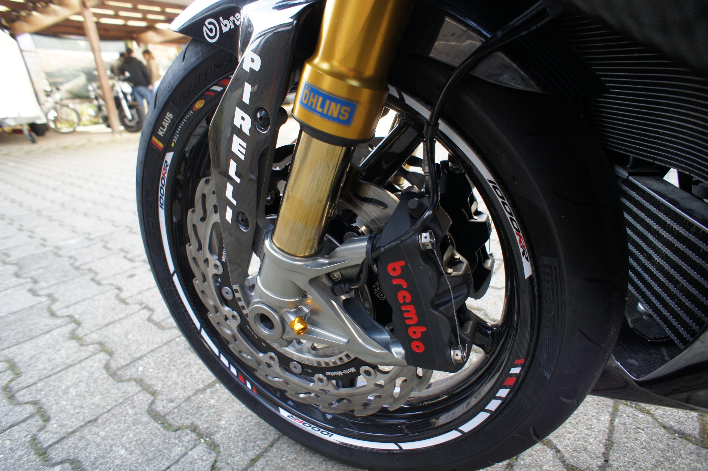

Beitragvon RR Klaus » 06.02.2014, 16:14
hier ein Foto aus 2011, hatte damals den Umbau bereits gemacht und die Einsparung bei den Belägen hat das längst gerechtfertigt!

Beitragvon HESI » 06.02.2014, 16:50
RR Klaus hat geschrieben:
Du hast ja personalisierte Reifen Klausi ThumbUP

Beitragvon RR Klaus » 06.02.2014, 17:47
HESI hat geschrieben:
Damals gab es so etwas von Pirelli ;-)
