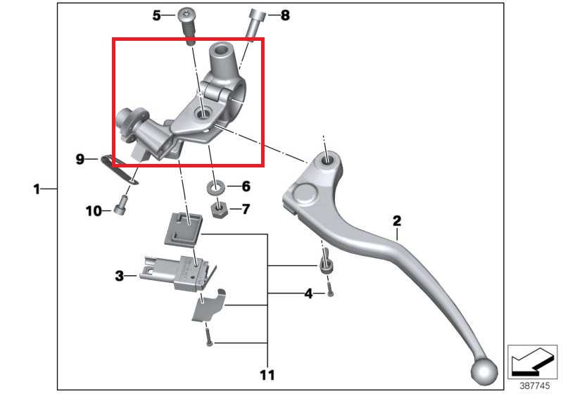

Hallo zusammen, ich suche die Halterung wo der linke Spiegel befestigt wird, bei mir hat sich leider das Gewinde verabschiedet. Hat den jemand "übrig" ?

Wenn Du nur die Halterung benötigst, kommst Du wohl beim Freundlichen am besten zurecht. Das Einzelteil kann ja wohl nicht die Welt kosten.

Hab ich schon beim Ersatzteilkatalog nachgeschlagen, das gibt es leider nur als Set, heißt das ganze Set was oben auf dem Bild abgebildet ist und kostet schlappe 170€. Hab aber einen anderen Weg gefunden und mir ein Helicoil (oder auch Bearcoil) eingestetzt. Sehr einfache und stabile Sache, kann ich nur weiterempfehlen!
