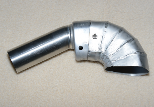

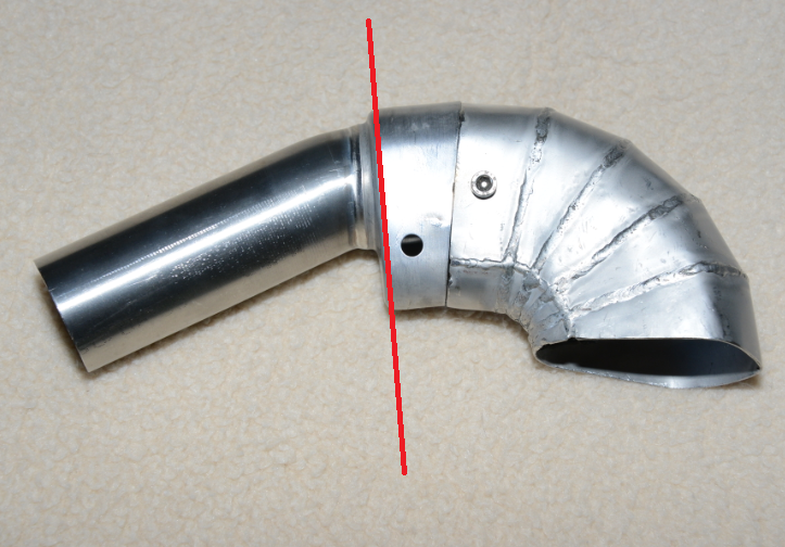

Was ich immer wieder gesehen habe und mir für die alte RR gebastelt habe sind umlenkrohre. Leider konnte ich das Teil bei der 16er RR nicht mehr teseten. Warum überhaupt? Ist hier irgendwo schon beschrieeben. Bin ich des ESD mit dB gefahren hat es mit schwarzen Spuren aus den Nieten rausgefiffen. Ich wollte leiser bei gleicher Öffnung, hier die Konstruktion
an der roten Linie muss noch die Flex angesetzt werden.

So´n Bogenstück für den Akra habe ich schon.....
Hatte mich vor Ort mit 2 HP4 Race Besitzern unterhalten.... die mussten auf der Gegengeraden das Gas lupfen, trotz Bogenstücks am db eater ihres Akra ESD.
