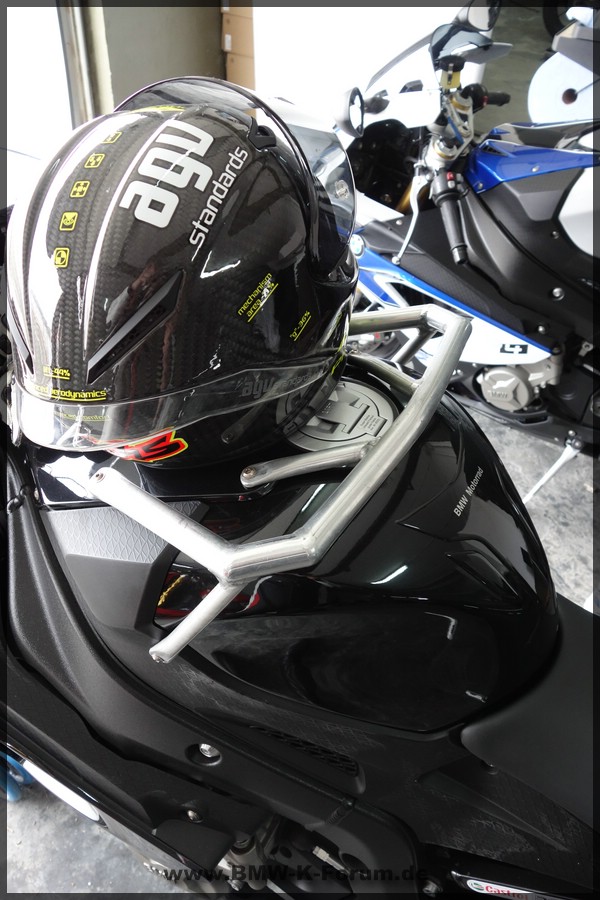

Habe beim http://www.bmw-motorrad-test-camp.com extra mal
den Duo Drive abgelichtet mit dem Jürgen Fuchs taxi fährt:
Die Konstruktion wird nicht am Tankdeckel fest gemacht.
BMW hat extra die Schrauben vom Tankdeckel wieder weg gemacht, weil die alleine bei der
verwendung des Tankrings für die besfestigung eines Tankrucksackes Probleme haben.

Nö Michael , das ist kein Duo Drive , die werden so befestigt mit Tankring http://www.duo-drive.de/ was der Jürgen Fuchs fährt ist bestimmt aus dem Segelsport , Abteilung Rehling ... ;-)

Meister Lampe hat geschrieben:Nö Michael , das ist kein Duo Drive , die werden so befestigt mit Tankring http://www.duo-drive.de/ was der Jürgen Fuchs fährt ist bestimmt aus dem Segelsport , Abteilung Rehling ... ;-)
Na ja. Der Fuchs muss damit aber teilweise auch ganz schöne Brocken um den Kurs chauffieren. Da ist eine Rehling gar nicht so verkehrt.

Beitragvon Phoebi » 06.02.2014, 12:51
Die Rehling-Konstruktion sieht schon gewaltig aus! ThumbUP
Ich fahre seit 3 Jahren mit dem Duo-Drive und musste mir schon öfter anhören, dass das im Falle eines Highsiders bösse enden kann, wenn ich mit dem Brustkorb am Tank aufschlage...
Aber die Rehling werde ich mal nachbauen! ThumbUP
