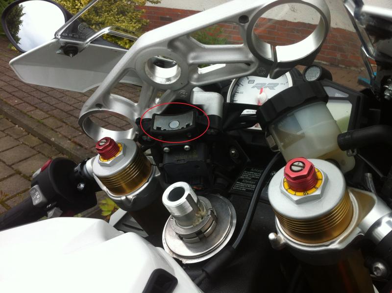

Ich greif das mal auf, da ich glaube, dass meine HP4 das Zündschlossklingeln auch hat. Ich nehme mal an, dass die Gabelbrücke identisch mit der S 1000 RR ist ?

So, kurze Info für diejenigen, die es vielleicht interessiert: Bei mir ist wieder Ruhe im Cockpit, das Klingeln kam auch vom Plättchen unterm Zündschloss.

KaiO hat geschrieben:Bild
Ich habe das Problem auch, fahre aber eine R.
Beim 6000Umin tauscht das Scheppern auf. nogo
Weiß jemand, ob´s bei der R genauso unter der Gabelbrücke aussieht?

papajo hat geschrieben:
Würde mich auch mal interessieren.

Habe das auch bei 2800-3600U/min... wobei es bei mir allerdings vom Tankdeckel kommt. Aber !! Bin dann auch froh hier auch noch einen möglichen "Störenfried" er-lesen zu können ThumbUP
