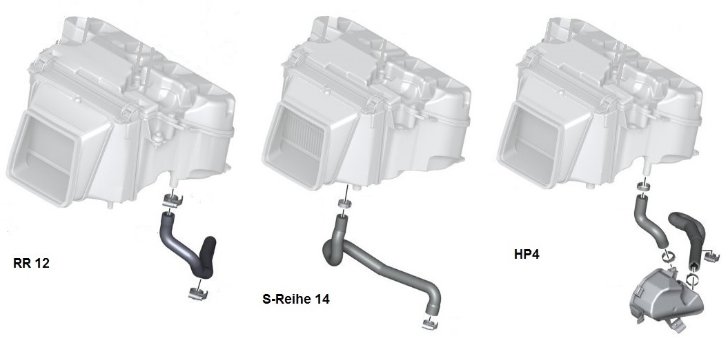

Ich würde diese alternative Lösung für die Motorsportler unter uns empfehlen.
Luftfilterset Kurbengehäuseentlüftung
Baumwollfilter mit Stopfen für Airboxschlauch und Schlauchschelle für 24,95€
Airboxschlauch kann gekürzt werden, bei der HP könnte der ganze Catchtank entfernt werden (Gewichtseinsparung)
passend für BMW
- S1000RR 09-15
- S1000R 14-15
- Vermeidet Dämpfe im Ansaugtrakt und erhöht den Ramaireffekt
- Keine Ölschlaggefahr (Motorschaden) beim umkippen oder Überschlag
Nur für Motorsportzwecke geignet nicht im Bereich der StVZO
Bei Interesse besucht Uns oder schreibt mir.

Ich hole das hier mal wieder hoch, da ich gerade auf RS meine 15er umbaue, wie oft sollte der Filter etwa gesäubert werden?
Der Schlauch vom Kurbelgehäuse zur Airbox wird dann einfach verschlossen und fertig, der Filter steckt dann direkt am Kurbelgehäuse, ist das irgendwie nachteilig für den Motor, oder bedenkenlos zu verwenden, fehlt da nicht der unterdruck von der Airbox, der den Absaugeffekt erzielt oder verstehe ich das gerade falsch?

Eifelbiker hat geschrieben:Dachte als Laie das der Ölkreislauf in sich geschlossen sei und natürlich kommt es oft vor das wer, auch auf der Landstraße das Moped mal eben wegrutscht.
Klar , dass kann nach deiner Auffassung wieder nur bei BMW passieren , du bist mir ein Held ... winkG
Kein System ist geschlossen ( nur 2-Takter verkraften das ) selbst bei Autos nicht , den es gibt eine Motor Be- und Entlüftung und die Fahrzeuge sind nun mal nicht dafür gebaut auf dem Kopf zu liegen , mach das mal mit deinem Rasenmäher oder Auto , wenn du Pech hast läuft Oel im Motor und wenn du Glück hast springen sie erst garnicht mehr an ... winkG
Und wie viele Motorradmotoren , nimmt der Motor sich Luft aus der Airbox , denn sollte das Moped mal zu lange auf der falschen Seite liegen oder auf dem Kopf , läuft Oel in die Airbox zur Sicherheit , weil sonst das Oel in die Umwelt gelangen würde und die Airbox liegt nun mal günstig über den Motor , also kann da auch Oel hineinlaufen , wenn sie lange genug auf der ungünstigen Seite liegt und Oel gelangt in den Motor und beim Starten ist es nun mal sehr ungünstig , wenn im Zylinder Oel steht und der Kolben nach oben knallt , heißt es ziemlich sicher Motorschaden und leider zu deiner Unfreude , auch bei vielen anderen Modellen ... winkG
Die Lösung ist der Filter von Rheinpower-Racing , Oel läuft rein in den Filter und wieder zurück im Motor , evtl. hast du ein leicht verölten Filter , aber nix in der Airbox und im Motor , deshalb ist die Leitung zur Air Box sonst uninteressant und kann verschlossen werden , fahren wir schon 5 Jahre so ohne Probleme und mit voller Leistung ... winkG

Kann es durch diese Variante aber nicht zu einem Öl Nebel kommen, der im ungünstigsten Fall das Hinterrad erreicht, wie lange ist der Filter so frei, dass die Abluft keinen Rückstau verursacht und das Öl hängen bleibt?
M.w. nach sind die offenen Filter aber auch auf den Rennstrecken verboten durch den Öl Nebel der entsteht, wobei diese Öl Nebel
bei Reihen 4er eher gering sind, aber doch vorhanden.

Bernd69 hat geschrieben:Kann es durch diese Variante aber nicht zu einem Öl Nebel kommen, der im ungünstigsten Fall das Hinterrad erreicht, wie lange ist der Filter so frei, dass die Abluft keinen Rückstau verursacht und das Öl hängen bleibt?
Da ist nichts verboten , wo steht das ... :?: , bin ihn selber beim RL-Cup gefahren mit Abnahme und brauchte ihn noch nie reinigen , Furztrocken ... winkG

Habe das einmal wo gelesen, weis aber nicht mehr wo, dass war im Zusammenhang mit der Kurbelgehäuse Entlüftung, welche wieder in die Airbox gehen muss, eben durch einen Oil catch z.B., damit das System geschlossen ist und das Öl nicht ins freie kann und die Strecke versaut.
Aber da du Praxiserfahrung mit dem Ding hast, und es immer noch trocken ist, kann da nicht sonderlich viel Öl Nebel das Moped verunstalten, schlimmer aber noch den Hinterreifen erreichen. Was ich noch weis, wird im Crosser Bereich teilweise die Kurbelgehäuse entlüftung zur Kette geleitet, damit da wenn was rauskommt, gleich die Kette geölt wird.
