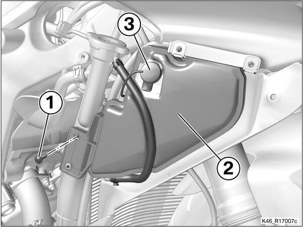

Ausgleichsbehälter auch geleert?
Ausgleichsbehälter leeren
Schraube (1) ausbauen.
Behälter (2) aushängen, Deckel (3) öffnen und Kühlmittel aus Behälter (2) in Auffangbehälter leeren.

Beitragvon chris_trem » 15.03.2019, 14:35
Na, klar.
In dem Ausgleichsbehälter ist aber auch nicht die Welt drin.
