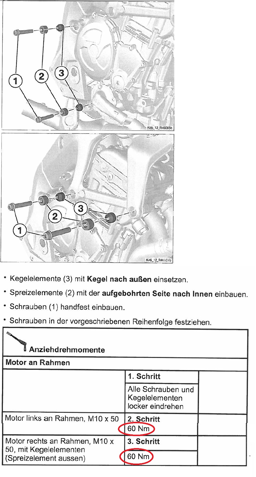

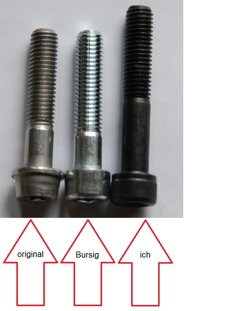

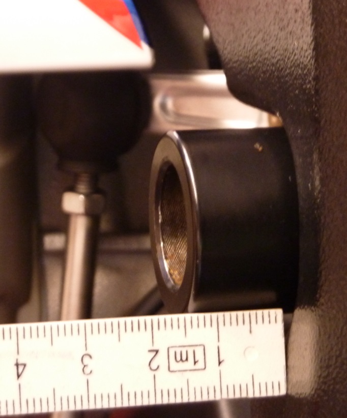

Beitragvon Steini__22 » 16.02.2017, 13:40
Hier die 15er, Rahmen zur 17er hat sich wohl nicht geändert.
Achtung!
Durch die Rahmenhülse wird der Gewindesatz natürlich kürzer! 60 Nm im Alu-Motorblock dann schon grenzwertig
Die original Rahmenschraube hat eine höhere Festigkeit als die Schraube die von Bursig mitgeliefert wird!
Empfehlung: Längere Schraube mit höherer Festigkeit.
Das hab ich hier irgendwo schon geschrieben, ich habe eine längere Schraube mit Festigkeit 10.2 (glaub ich) genommen.
Gruß der Steini

Beitragvon schrader999 » 17.02.2017, 11:29
Danke für die Details Steini.
Allerdings war die Bursig-Schraube bei mir von Haus aus schon länger als das Original und kommt somit wieder ungefähr auf die gleiche Gewindetiefe.
