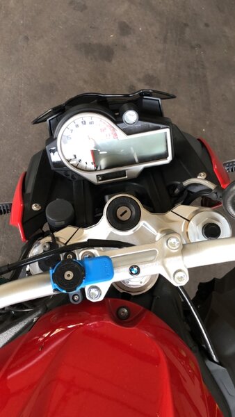

Servus,
ist die Albrecht Doppel USB Dose. Die hat keinen Schalter, wenn du den Gummideckel draufdrückst schaltet sie automatisch ab.

Beitragvon S1R18 » 26.10.2018, 16:33
Uwe R hat geschrieben:Servus,
ich hab das bei meiner 2018 R auch mit dem Cartoolstecker und der Doppel USB Buchse von Louis gelöst. Hatte erst den falschen Stecker, kamen nur 6 Volt raus. Der richtige 12 V Anschluss lag etwas versteckt hinter der Hupe. Wenn man die Wetterkappe auf die Buchse drückt, schaltet diese automatisch ab. Als Kontrolle leuchtet der obere Rand der Buchse grün im Betrieb.
Aber mit dem Stecker an dem freien 12 V Anschluss schaltet die Buchse nach 10 Sekunden ab wenn man das Zündschloss abschaltet.
Läd ohne Probleme mein Galaxy S 8 im gleichzeitigen Navi / Radio / Gegensprechbetrieb. Zwar nicht schnell, aber es wird geladen.
Die Buchse bringt 2,4 Ampere Strom. Sie lässt sich ohne zusätzliche Halterung an diesem Punkt nur mit der Rändelmutter befestigen.
VG Uwe
VG Uwe
Der "falsche Stecker" ist für den Federwegsensor , jedenfalls bei der RR ,..

Hi Uwe,
Ich hab mir basierend auf den Daten und deiner Empfehlung nun auch diese Dose zugelegt und wollte am Wochenende an die Installation gehen.
Woran hast du die Rändelmutter denn befestigt? Ich kann da nicht wirklich etwas entdecken wenn ich von oben reinschiele :)
Danke für die Bilder!
SebZe
Beiträge: 13
Registriert: 14.06.2019, 14:30
Wohnort: Düsseldorf
Motorrad: S1000R '14
Re: Strom / Steckdose
Beitragvon SebZe » 24.06.2019, 12:20
Hat sich erledigt. Die Dose lässt sich mehr oder weniger nur auf eine Art da reinklemmen. Aber besser geht es gar nicht. Die sitzt absolut bombenfest :clap:

Beitragvon S1R18 » 30.06.2019, 08:24
Ich hab da noch ein wenig härteren schaumstoff zwiaxhengeklemmt. Hält seit 5000km. Bin super damit zufrieden.
