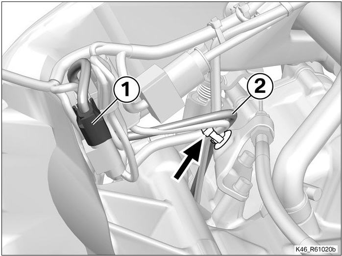

1. es ist immer besser, wenn man schreibt um was für ein Modell und Baujahr es geht
2. die Steckverbindung scheint irgendwo unter dem Tank zu sein, denn:
Vorarbeiten
- Fahrersitz ausbauen
- Tankabdeckung komplett ausbauen
- Kraftstoffbehälter ausbauen
- Motorspoiler links lösen
- Schaltstange lösen
Ritzelabdeckung lösen
Kerntätigkeit
Seitenstützenschalter ausbauen
Kabelbinder (Pfeil) trennen.
Steckverbindung (1) für Seitenstützenschalter trennen.
Kabel (2) nach unten ausfädeln.
