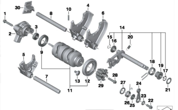

Beitragvon Martin-Bike » 28.03.2020, 20:50
ob es nicht zum Schaltstern gehört ???
= Teil Nr. 29

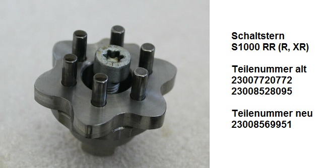

Beitragvon herbyei » 28.03.2020, 21:26
Nadellager schließ ich aus, da wäre die Rolle ganz. Schaltstern könnte hinkommen:

Beitragvon Martin-Bike » 28.03.2020, 21:32
Iceman84 hat geschrieben:
Martin-Bike hat geschrieben:ob es nicht zum Schaltstern gehört ???
= Teil Nr. 29
Würde man das beim fahren merken?
Springt die vielleicht der Gang unter Last raus?
der Hacken kann hald den Schaltstern nicht weiterdrehen , ...
kannst du alle Gänge durchschalten (beide richtungen) ist es vermutlich nicht vom Schaltstern , ...
kann eigentlich ohne laufenden Motor im Stand geprüft werden ,
evtl hat einen nen Schaltstern liegen und kann den Durchmesser zum vergleich mal messen

Beitragvon Martin-Bike » 28.03.2020, 21:43
Spekulation EIN
Falls das teil zum Schaltstern passt, die Schaltung aber korrekt funktioniert würd ich beim Vorbesitzer mal nachfragen ob da was bekannt ist.
Brechen tun diese Zapfen u.a. wenn der Schalthebel nen Schlag bekommt , ...
Kann ja auch sein dass das teil schon länger "beifahrer" ist und der Schaltstern bereits getauscht ist ,
Spekulation AUS
