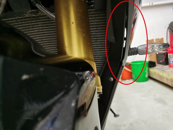

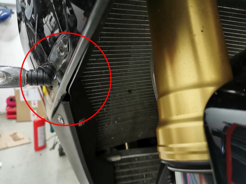

ich hab heute nach langer Pause die Verkleidung wieder an die S1RR gebaut. Dabei ist mir von vorn betrachter ein unschöner Spalt aufgefallen. Ich hab an der Stelle noch nie so drauf geachtet... Nun ist meine Frage, muss das so sein oder kann man das einstellen oder anders gesagt, hab ich vielleicht was nicht ganz korrekt zusammen gebaut?
Siehe Bilder
S1RR Verkleidung vorn 2
S1RR Verkleidung vorn 1
Blickwinkel von vorn am Vorderrad vorbei Richtung Kühler blickend. Betroffen ist der spitz zulaufende Teil der Seitenverkleidung woner in die Kühlerverkleidung greift, bzw greifen sollte.

Da ist ganz klar etwas falsch gelaufen beim montieren, da steht ja die Luftführung (Kühlerverkleidung) nach innen ab!
Lösen und richtig montieren ist die Lösung :D

Ich kann bei Gelegenheit gerne mal bei meiner schauen, aber ich denke auch, dass da was nicht passt.
Unbedingt auf die Schrauben achten. Die haben teils minimal unterschiedliche Gewindelängen, also Vollmaterial vor dem Schraubenkopf.
Hat mich beim ersten mal Bug abnehmen auch Nerven gekostet die alle wieder zu sortieren... :ahh:

Ich hab mir im RSD extra die Anleitung nochmal angesehen. Allerdings sieht man auch welche Schraube wo hin gehört, meine ich.
Ich habe gestern schon alle Schrauben gelockert und versucht alles zu Richten... nichts. Das Einzige was ich mir noch vorstellen könnte, ist dass die Gewindebleche verrutscht sind. Allerdings hätte das mit gelockerten Schrauben auch zum Ausrichten führen müssen.
plemplem
Es wäre es lieb, wenn mal einer seine MJ15/MJ16 fotografieren könnte an der gleichen Stelle.
Vielleicht kennt das Problem auch jemand schon (inkl Lösung)

Das Problem ist "hausgemacht" weil falsch montiert.
Wie Fibbs500 schon schrieb, haben die sogenannten Bundschrauben einen unterschiedlich langen Bund!
Wahrscheinlich hast du schon in der Luftführung neben deinen Einkreisungen die falsche Bundlänge verwendet, so das diese nicht anliegen kann.
Fotos werden dir nichts nützen, dort sieht es passend aus ohne Abstand.

Moin,
die Mutmaßungen zur Fehlerursache helfen mir in dem Fall leider nicht weiter.
Ich habe die Schrauben schon vor dem Erstellen des Threads kontrolliert... Da sind die richtigen drin wo sie hin gehören.
Hab es mittlerweile sogar im Kopf.
Langer Bund wo die dicken Gummipuffer sind (2x pro Seite, unten Richtung Bug)
kurzer Bund wo die Kräfte begrenzt sein sollen (3x pro Seite, oben am der Kanzel)
Der Rest hat einen normalen Linsenkopf.
Ich wollte nur wissen ob es normal ist und gern ein Vergleichsbild.

Sieht bei mir identisch aus. Das Seitenteil ist an der Stelle auch nirgends am Rahmen befestigtBild

Ja, die fehlende Befestigung in dem Bereich und auch keine ineinander greifenden Teile ist mir auch schon negativ aufgefalllen.
Dann wirds wohl so bleiben müssen. Sieht hat doof aus und ist auch von der Luftführung her eher doof.
Wenn dich die Luftführung stört, könntest es auch mit schwarzem Tape abkleben. Dann sieht mans bei genauem Hinsehen, aber die Luftführung ist besser
