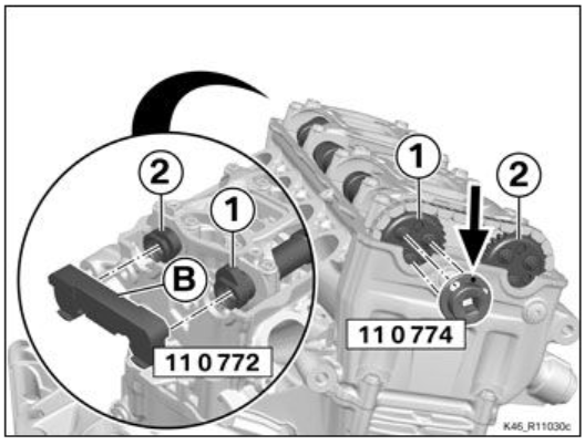

Hast du die Steuerzeiten mit der Absteckvorrichtung geprüft? Sollte die Kette zu lang sein dürften die Steuerzeiten auch nicht mehr passen bzw. nicht mehr ausreichend einstellbar sein über Verdrehung der Nockenwellenräder.
Screenshot 2024-02-12 161120.png (142.58 KiB) 2993-mal betrachtet
Die Absteckvorrichtung muss beim oberen Totpunkt mit der A-Seite auf die Nockenwellen passen (mit Spannung der Steuerkette über den manuellen Kettenspanner mit bekannter Vorspannung). Sollte es nicht direkt passen kann man die Schrauben bei den Kettenrädern 1 und 2 Lösen damit man die Nockenwellen etwas verdrehen und mit der B-Seite der Absteckvorrichtung wie in der Detailansicht einstellen kann. Wenn es dann immer noch nicht passt ist ein neuer Steuerkettensatz fällig.
