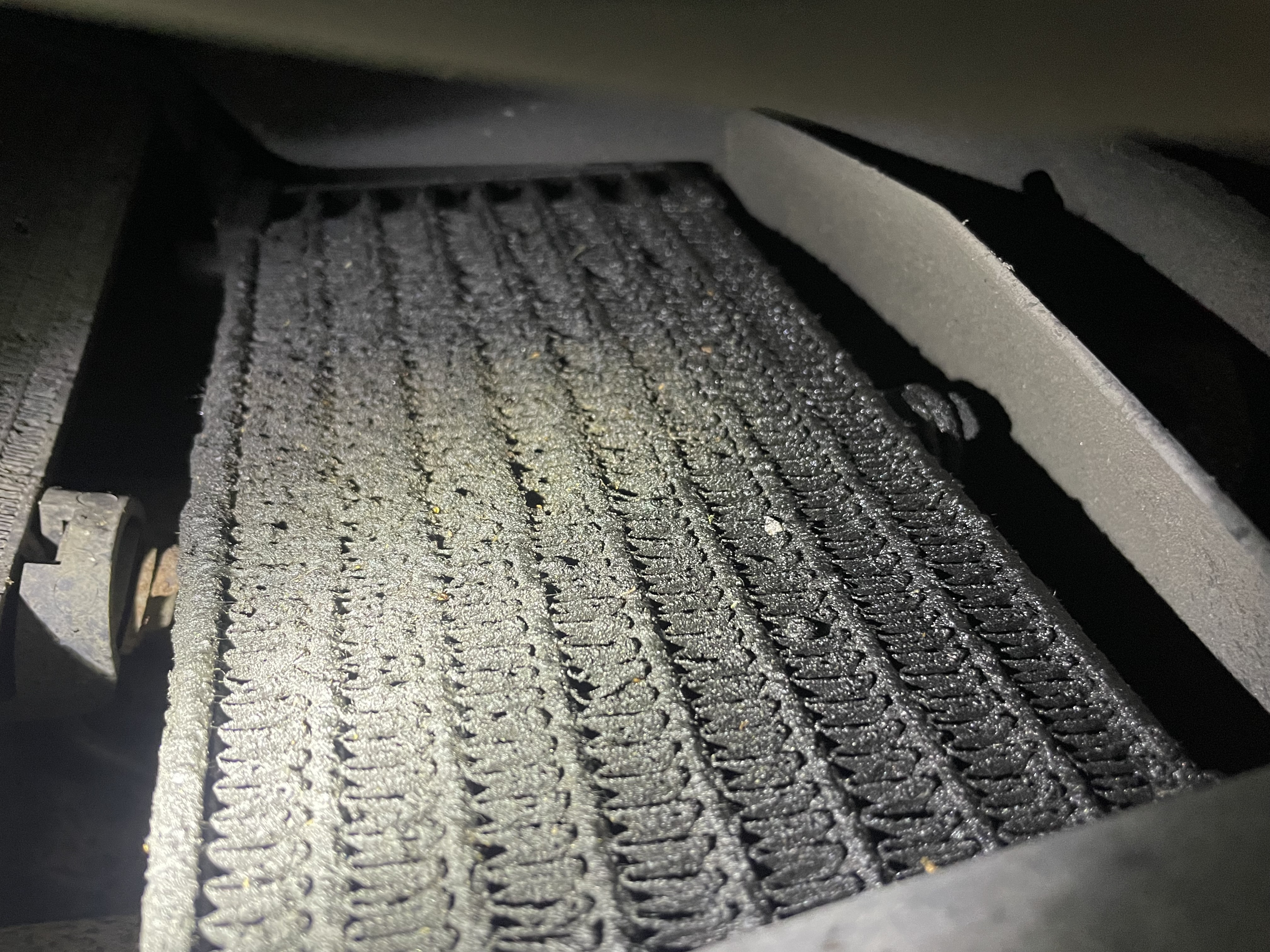

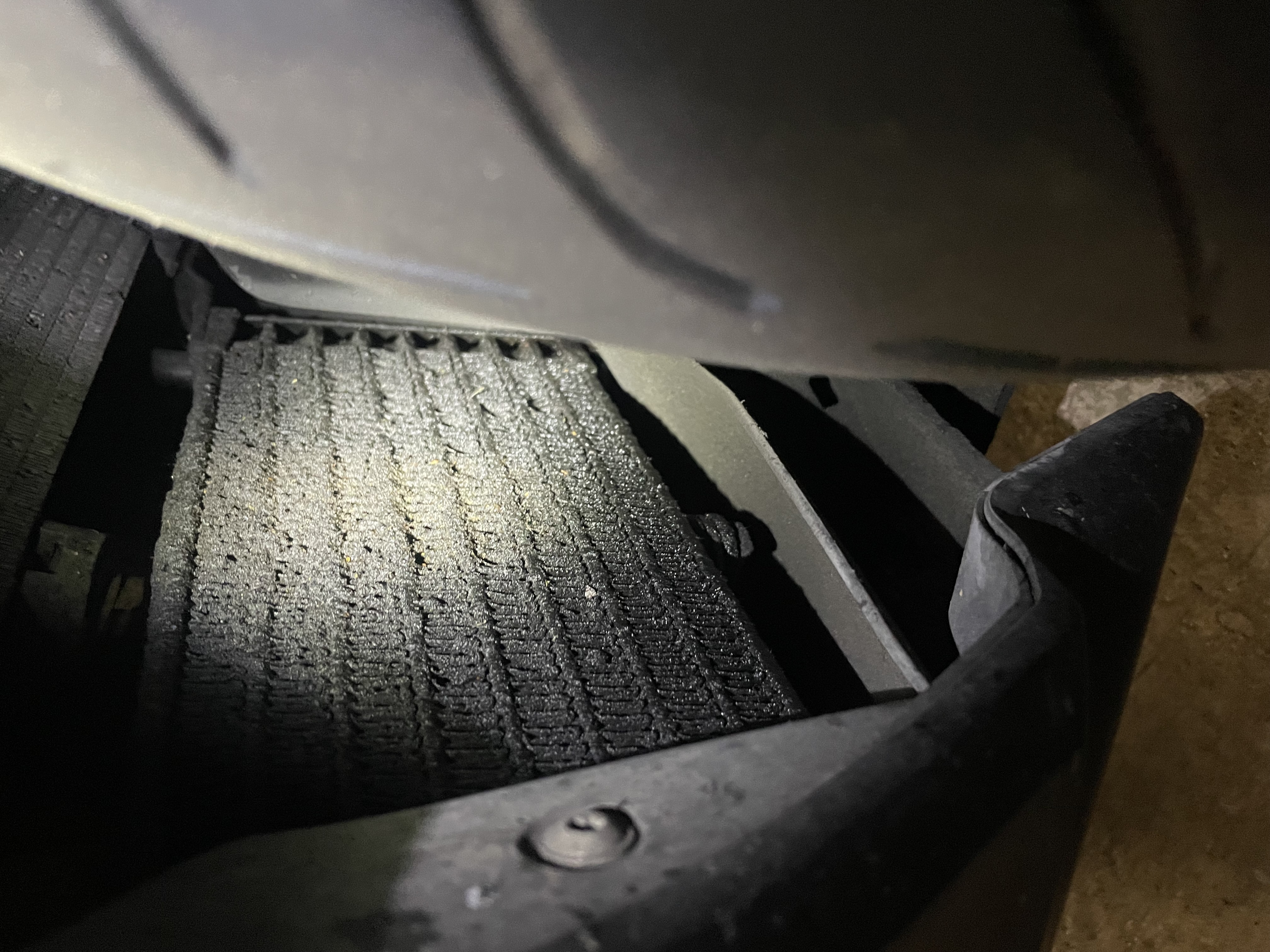

Heute bei einer Kontrolle hab ich entdeckt das mein Ölkühler schwitzt... und im Laufe der Zeit hat sich da diverser Staub und Dreck angelagert. Es sieht so aus als ob das schon min 10.000 KM so ist.
Wo kann das Öl herkommen? Gibt es da manchmal Undichtigkeiten? Es sind auch keine ernsthaften Spuren von Öl an den dahinterligenden Teilen sichtbar. Ich hab aber das Moped auch schon leider zwei mal auf dem Sachsenring weggeworfen :-( das war aber vor ein paar Jahren (vor 10000 KM)... also muß das eine minimale Undichtigkeit sein. Gabel und Bremssättel sind trocken.
Jetzt hat das Moped 45000 KM runter und läuft perfekt und hat auch keinen merklichen Ölverbrauch....

Problem gefunden: Die Gabel war undicht... und aufgrund meiner typischen Hausrunde
(Erst ca. 100KM Landstrasse und dann ein kurzes Stück Autobahn 20 KM mit meist mit 250-270 KM/h, dann 2 KM bis zu meiner Garage)
tropfte das Gabelöl anfangs nicht an den Gabelholmen runter sondern wurde durch den Fahrtwind auf den Ölkühler gesprüht.
Bin gerade beim Wechsel der Simmerringe... aber ich bin 100% sicher, dass das das Problem war.
