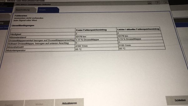

habe jetzt seit diesem Jahr zum zweiten Mal schon den Fehler mit dem Code "004E21 - Drosselklappen-Stellmotor".
Der Fehler trat bei beiden Male nach ca. 90km Fahrt ein. Motorrad geht unter der Fahrt einfach aus ohne besondere Anzeichen. Danach konnte es man evtl. nach kurzer Zeit wieder starten aber ging nach ein paar Kilometer wieder aus. Beim Anhalten lief es noch mit ca. 500 Umdrehungen stotternd weiter und wurde dann abgewürgt.
Meine Lösungsansatz bzw. Vermutung: Der Bowdenzug vom Gashebel geht ja auf die Drosselklappe und je nach Stellung des Potentiometer wird der Drosselklappenstellmotor angesteuert. Wenn der Fehler auftritt wird der Drosselklappenstellmotor nicht mehr angesteuert (Abschaltung). Somit bekommt der Motor keine Luft mehr und wird somit abgewürgt.
Problem ist aber dass der Fehler nur !!Gelegentlich!! auftritt. Danach bleibt nur noch der Anruf des ADAC inkl. Abschleppen nach Hause. Beim ersten Mal hatte ich die Adaptionswerte zurückgesetzt und es funktionierte wieder alles einwandfrei ... nach ca. 2000km Fahrt habe ich den Fehler nun erneut ...
Anbei einmal zwei Bilder vom Fehler wo dieser Auftritt!

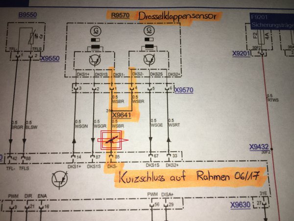

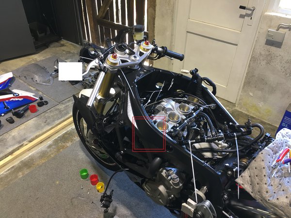

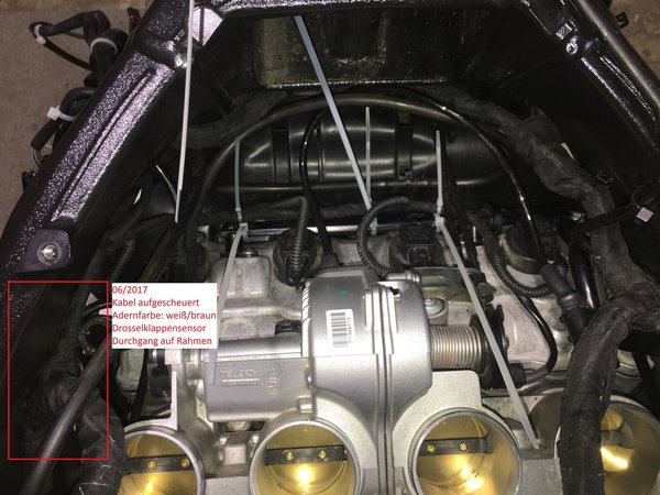

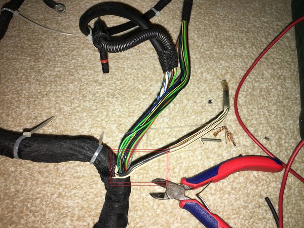

an alle die eventuell auch den gleichen Fehler habe ... Fehlerquelle ist lokalisiert und wurde behoben. Es war wie schon vermutet eine angescheuerte offene Ader die am Rahmen einen masseschluss verursachte. Die Beschädigung war im eingebautem Zustand nicht sichtbar deshalb habe ich zum untersuchen den kompletten Kabelbaum ausgebaut. Auch im ausgebauten Zustand war diese Schadstelle kaum sichtbar ... nur bei sehr genauem betrachten!
Es handelte sich dabei um die weiß/braune Ader die für den Drosselklappensensor (Potentiometer) zuständig ist ... deshalb auch der Fehler.
Es war sogar auch die schwarze Farbe vom Rahmen weg gescheuert ... deshalb konnte es auch zu einem masseschluss kommen. Da an dieser Stelle der Rahmen ein bisschen nach außen geht und das Kabel dort rumläuft ... habe ich nun als kleine Verbesserung einen Schaumstoff zwischen Kabelbaum und Rahmen geklebt. Somit sollte es nun zu keiner Scheuerstelle kommen können.
-> Kann ich nur jedem bei der nächsten Wartung empfehlen einen Schaumstoff hier zwischen zu kleben ...
