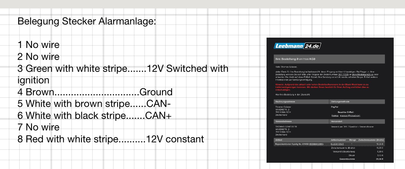

Jetzt nach 2 Events wollte ich meinen Hp4 Race datenlogger hinten anschließen. Leider wurde dieser Anschluss entfernt. Der Verkäufer sagte mir damals schon das der kabelbaum gekürzt wurde. An der Stelle wo sich normalerweise die Kabel befinden verlaufen sich jetzt viele Kabel in eine Art schrumpfschläuche. Der Anschluss Stecker für den datenlogger hat ingesamt 5 Kabel. Es sollten dort die Strom Versorgung und 3 Signal Kabel liegen. Hat irgend jemand mal so ein Problem gehabt ? Welche Kabel genau gehen zum Anschluss datenlogger hin? Hat jemand zufällig einen Schaltplan ?

Der Datenlogger wird am Anschluss für die Alarmanlage angeschlosen. Auf dem Stecker sind 12V dauerhaft, 12V geschaltet über Zündung, Masse, CAN high und CAN Low.
