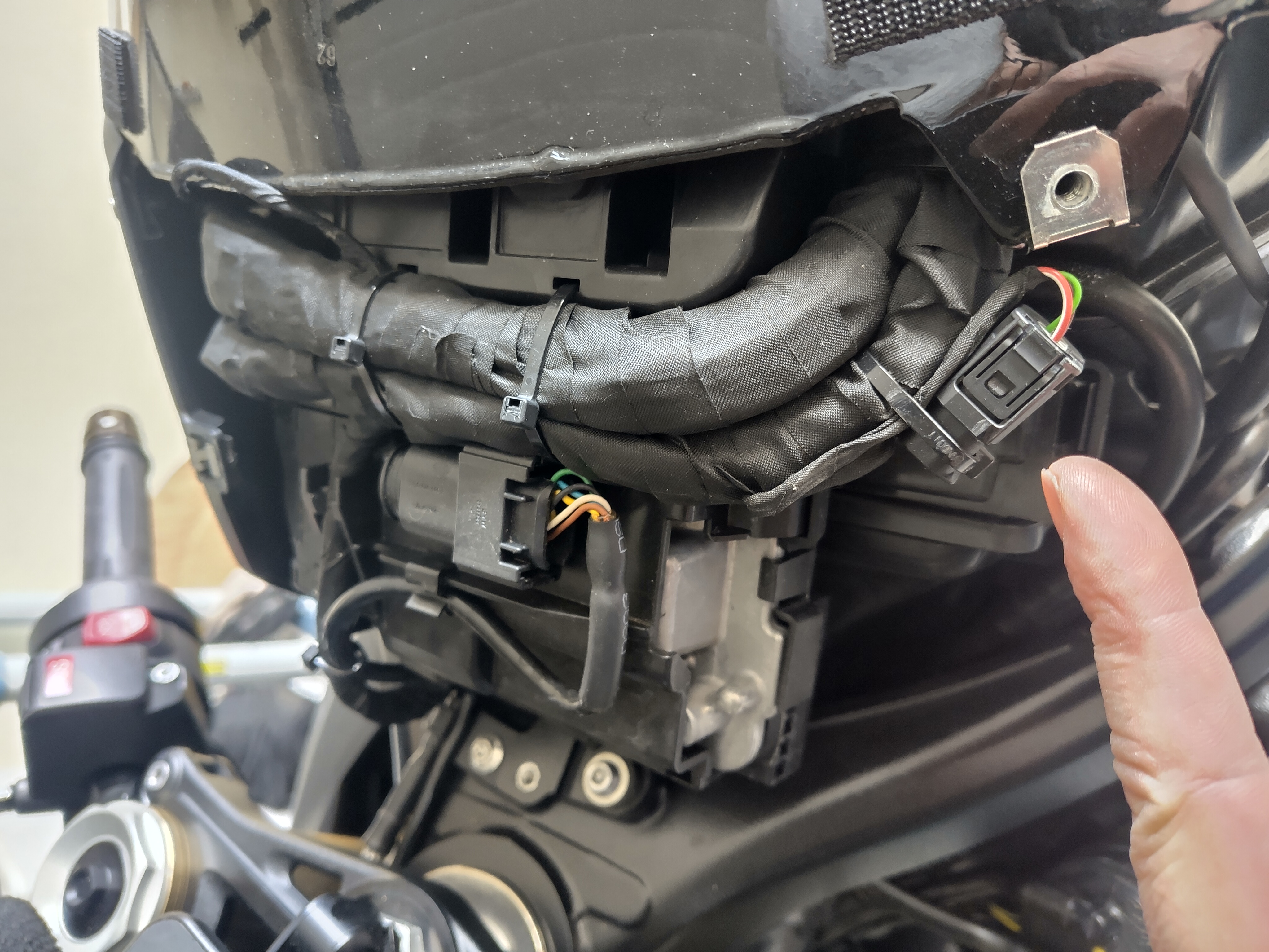

Beitragvon FlorianHoelzl » 05.01.2026, 10:52
Ich bin neu in dem Kram, ich hab den carpoolstecker, und hab bei meiner k67 die linke Verkleidung ab. Kann mir wer sagen,vwelcher Stecker das ist oder wo ich suchen soll? Der hier gezeigte hat andere Kabel reingehend...
Vielen Dank

Beitragvon Stratos-Schorsch » 05.01.2026, 12:38
An der K67 sitzt der Cartoolstecker unter der mittleren Tankabdeckung linke Seite.
Der von dir abgebildete Stecker ist für einen Federwegsensor.

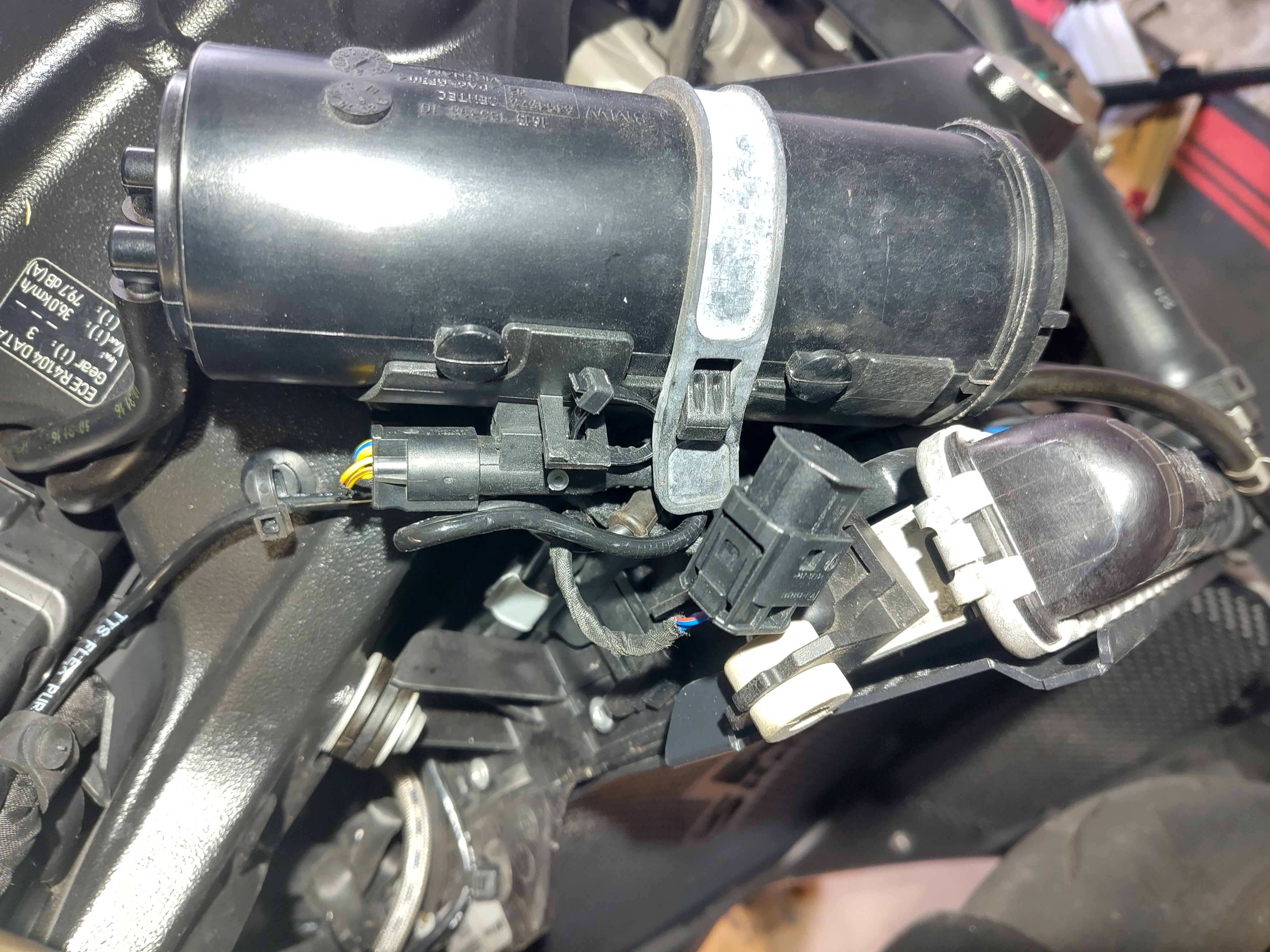

Beitragvon FlorianHoelzl » 05.01.2026, 13:28
Ja, in den Foren habe ich sehr viel gelesen. Leider sind da einige widersprüchliche Aussagen, bei einigen steht der motorradtyp nicht genau bei, und irgendwann war ich mir nicht mehr ganz sicher, was jetzt eigentlich genau zutrifft insbesondere auf die k67.
Ist es der Stecker, der jetzt unten auf dem Foto sichtbar ist?

Beitragvon Stratos-Schorsch » 05.01.2026, 15:58
Ja, jetzt haste den richtigen Stecker :D
