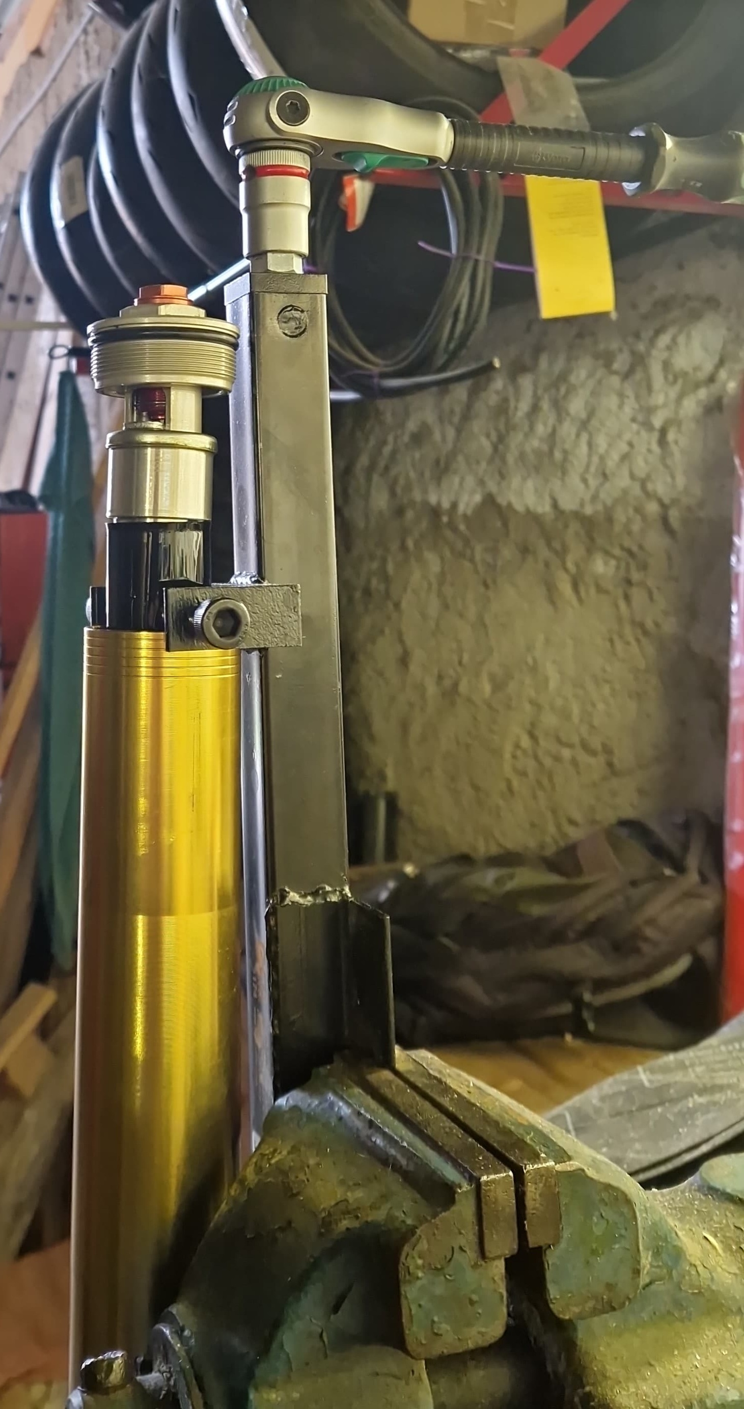

Ich hab jetzt an meiner S1000RR den Gabelservice gemacht... die Gabel war leicht undicht. Das Öl ist aber nicht runtergetropft sondern auf den Ölkühler geflogen da ich auf der Rückfahrt von meiner Hausrunde immer ein kurzes Stück Autobahn mit 250+ Km/h fahre und da wird das offensichtlich einfach weggeblasen.
Die neuen SKF Grün Simmerringe sind eingebaut neues ÖL etc. alles perfekt. Deutlich verbessertes Ansprechverhalten und besseres Gefühl vorn). KM Stand 45000 KM. Bei 30000 hat BMW den Gabelservice gemacht aber wohl nicht die Simmeringe dabei gewechselt.
Falls jemand das Werkzeug, das man dafür zwingend braucht, ausleihen will kann er sich bei mir melden:
Federspanner für Upside-Down Gabeln BGS 1174
100 EUR Pfand... (damit es wieder zurück kommt) kostenloser Verleih (inkl. Einschlaghülse für den Dichtring, den Staubschutzring kann man von Hand eindrücken, und dann mit einem breiten Schraubenzieher problemlos rundum reinklopfen)

mfp1706 hat geschrieben:
Hallöchen,
Wie hast du das Problem gelöst das du die Feder nicht genug gespannt bekommst? scratch
mfg Christian
Mit besten Grüßen aus Leipzig!
Sh0wTeK
Beiträge: 5
Registriert: 23.10.2025, 19:17
Motorrad: Aprilia TuonoV4
Re: Gabelservice S1000RR 90473N -Werkzeug kostenlos zu verle
Beitragvon andi76 » 27.03.2026, 13:59
Es ist nicht die perfekte Methode aber ich habe an den ersten Windungen der Feder von 2 Seiten einen Spanngurt reingehängt und nach unten zum Schraubstock abgespannt. Dann kannst du die Cartrige entspannen und kommst mit einem Gabelschlüssel an die Mutter vom Gabelstopfen hin. Beim Zusammenbau machst Du es genauso
