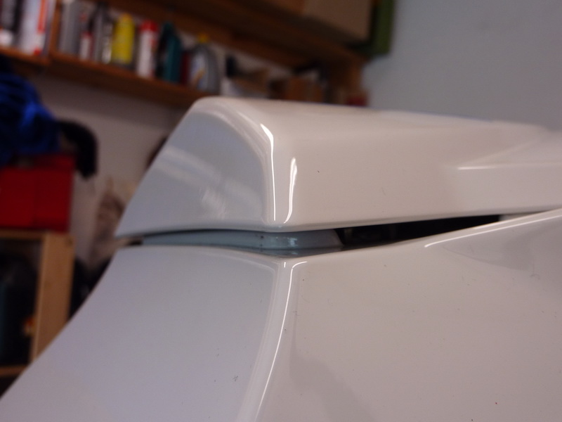

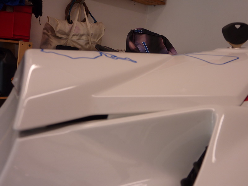

Hallo an alle Solofahrer.
Die original Soziusabdeckung von meiner alten S1000RR BJ2010 past total sch... auf meiner neuen 2012er:
- Die Abdeckung steht 3mm nach vorne vor
- Die Abdeckung hat vorne einen Spalt von 4mm!
Die Abdeckung soll ja "kompatibel" sein!
Ich hatte meine Soziusabdeckung mit zum BMW-Händler und sie auf eine rot-weisse aufgesetzt -dort passte sie perfekt!
Meine weiss/rot/blaue habe ich mitte Februar bekommen. Fahrgestell-Nr.: WB 1052407CZ031525
hat jemand auch das Problem?
http://www.qpic.ws/images/p1050715bildgrendern.jpg
http://www.qpic.ws/images/p1050716bildgrendern.jpg

laut Teilekatalog sind sie auf jeden Fall kompatibel.
Foto bei irgend einem Hoster hochladen und dann dorthin verlinken.

ja, lt. Best-Nr. absolut identisch, aber passt absolut überhaupt nicht an meiner -aber komischer weise an eine rot/weissen 2012!?!

Der Abstand vorne lässt sich regulieren, sind ja zwei Schrauben am Deckel, je nach dem wie viele Unterlegscheiben drin sind, wird es eben höher, dafür einfacher zum Öffnen. Meine passt auch nicht optimal, werde in den kommenden Tage das Teil mal folieren und hoffe so, den Spalt zu verkleinern :roll: :mrgreen:

es sind keine Scheiben vorhanden, die Abdeckung muss tiefer! -und da läst sich nichts herausnehemn. Das Heckabdeckung hat auf der innenseite zwei trtapezförmige Kunststoffhalterungen, an dieser ist dirkt der Metallbügel verschraubt, -tiefer geht nicht.
Abstand zu weit nach vorne:
Die Abdeckung wird über das Schloss und die runde Nase davor fixiert, hier ist auch nichts änderbar. die Schlosshalterung die das horizontale Maß bestimmt ist in der Soziusabdeckung fest verklebt!
-aber ich will da nicht rummbasteln das muss einfach passen! -nur komisch das es an meiner12er nicht passt und an der rot/weissen Vorführer passt es....

bei mir sieht es ähnlich aus .2011er Modell.
Was hast du bei deinem Moped nun gemacht?

Mein deckelchen passt genau. Ich hab eine 2012-er met rotem deckel und die schliesst vorne und hinten ganz genau.
Kan mann dass nicht einstellen? Werde morgen mahl aufmachen und hinsehen.
