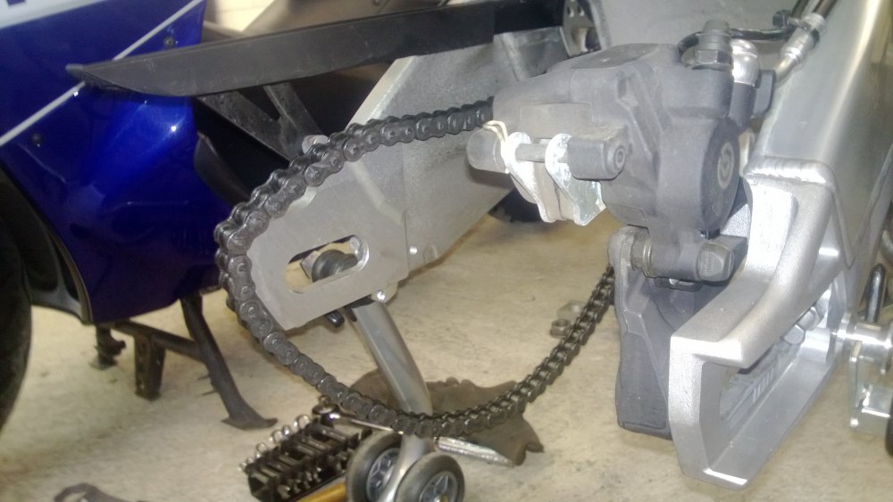

Beitragvon kInGpIn-RR » 15.08.2013, 20:22
kInGpIn-RR hat geschrieben:
Stratos-Schorsch hat geschrieben:Wie wird der Halter an der Schwinge befestigt, ist auf der Homepage nicht ersichtlich?
Gruss Jörg
Übernächste Woche baue ich die Maschine für die Renne um. Falls ich dran denke, mache ich Dir dann noch ein paar Fotos mit ausgebautem Hinterrad.
Das Kit ist insgesamt mit drei Schrauben befestigt. Die Schraube vorne kommt, wie schon erwähnt, von innen in die Bohrung für die Aufnahme des Montageständers. Die hinteren beiden Schrauben sehen so aus als wären sie in die Schwinge gebohrt worden. Ich kann mir zumindest nicht vorstellen, dass da schon zwei Bohrungen ab Werk waren.

Beitragvon ursjuerg » 15.08.2013, 20:36
kInGpIn-RR hat geschrieben:Das Kit ist insgesamt mit drei Schrauben befestigt. Die Schraube vorne kommt, wie schon erwähnt, von innen in die Bohrung für die Aufnahme des Montageständers. Die hinteren beiden Schrauben sehen so aus als wären sie in die Schwinge gebohrt worden. Ich kann mir zumindest nicht vorstellen, dass da schon zwei Bohrungen ab Werk waren.
Ich habe es montieren lassen!
Da sind keine zwei Bohrungen ab Werk vorhanden.
Der Halter hat sich nach einer Holperstrecke gelöst und ist dann gedreht unten auf der Kette aufgelegen.
Zum Glück ist nichts weiter passiert.
In der nächsten Werkstätte habe ich dann genau gesehen: vorne sind bei mir keine Bohrungen.
Gruss Urs

Gut dass nichts weiter passiert ist! Dann sollte ich die drei Schrauben wohl besser in meine Checkliste vom Umbau mit aufnehmen...
