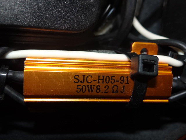

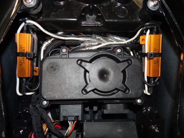

wrchto hat geschrieben:Also...bei meiner funktioniert das einfache Freischalten definitiv NICHT! :x :x :x
Ich war heute bei meinem Freundlichen. Der hat in der Software auf LED umgestellt, und es hat danach nicht funktioniert (Obendrein hab ich trotzdem für die Sache 26,- hingelegt). Weil ich irgendwie misstrauisch war, bin ich dann noch zu einem anderen Händler gefahren, der mir das bestätigt, und sogar am Computer gezeigt hat. Meine Software ist auf LED-Blinker codiert, aber die Kellermann Micro Rhombus Dark blinken zu schnell.
Also entweder hat BMW etwas an der Software geändert, oder Kellermann irgendwas an den Blinkern.
Das heißt für mich, dass ich auf jeden Fall jetzt trotzdem Widerstände einbauen muss. Die Frage ist nur....welche jetzt? Wieviel Watt haben denn die originalen BMW-LEDs (meine Software ist ja schon auf die eingestellt)?
Widerstände beim Louis gekauft ca.15.-€ , ca. 1 Stunde Arbeit,je 1 für links und 1 für rechts, funktioniert!

Beitragvon Bandit » 09.06.2012, 11:11
Bandit hat geschrieben:
wrchto hat geschrieben:Widerstände beim Louis gekauft ca.15.-€ , ca. 1 Stunde Arbeit,je 1 für links und 1 für rechts, funktioniert!
D.h. Du hast nur hinten Widerstände drin, und vorne nicht extra welche verbaut?
So siehts aus.du brauchst für jeden Stromkreis nur einen Widerstand,wo du den dazwischen machst ist egal!Gibts im Internet auch schon für 4-5 € pro,wollte aber keine 2-3 Tage warten.+ Versand,dann kommts fast aufs gleiche raus :)!

Beitragvon Armani5 » 10.06.2012, 11:28
MSHPU hat geschrieben:Die BMW Zubehörblinker sind zwar billig aber auch ungefährt doppelt so groß wie ein Kellermann Blinker. So Riesenteile möchte nicht jeder am Motorrad haben... :)
Da gebe ich dir recht die sind gross aber diese Miniblinker sind ja schön aber allg. Lichter und Blinker sollten schon ein nutzen haben da es einfach schon wichtig ist.
In der schweiz fahren eh viele ohne Blinker da kine Blinkerpflicht. Aber muss sagen saubere Arbeit mit Schrumpfschlauch und alles. Wären diese Wiederstände
im Blinker hätte ich evtl auch solche dran. Ich bin einfach kein Fan von diesen Blinkern und wenn sollt es Adapterkabel geben alter ausstecken kabel blinker ran.
